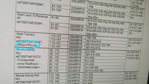

Bei den meisten Felgen die mir gefallen steht in der ABE "Ohne FR-Line"....
Dasselbe Problem hatte ich auch. Im Endeffekt bin ich nun beim Händler gelandet und hab mir dort was passendes bestellt.
Kann folgende 20" Felge empfehlen:
https://www.reifen.com/.../15339517
Zurzeit sehr günstig im Angebot, als Bonus ist die Felge sogar für Schneeketten zugelassen und hat das passende Mittelloch wie die orig. Felgen.
