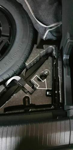

Hallo!
Ich suche in meinem Tarraco das Bordwerkzeug weil bei dem angeblicheine Kunststoffklammer ist, womit man die Abdeckkappen der Radschrauben lösen kann (für Reifenwechsel).
Weiterhin sollte da ja auch der Abschlepphaken drin sein, den ich auch noch nicht gefunden habe.
Ich konnte nur links unten im Kofferraum etwas finden, um Reifen zu reparieren? (Mit so einem Manometer).
Vielleicht kann mir ja jemand weiter helfen. Vielen Dank!
[Von Motor-Talk aus dem Thema 'Bordwerkzeug? (Abdeckkappen der Radschrauben entfernen)' überführt.]
Hab ich beides unter der Kofferraumabdeckung. Wobei die Klammer ziemlich fummelig ist und ich erstmal nachfragen musste wozu das Ding sein soll.
Vielen Dank!
Nach genauem Hinschauen habe ich das Set rechts unten unter der Kofferraumabdeckung gefunden. Mal gucken ob ich herausfinden kann, wie die Klammer funktioniert.

Wo ist das genau? Kann es nicht finden... Foto?
Siehe Pfeil
20200408
Diese Klammer ist ja nen Graus und wirktmega billig. Sind die Kappen bei Seat immer so zu lösen oder auch bei den Brüdern Tiguan und Kodiaq? Möchte mal die Halbwertzeit dieser Klammer wissen.
Beim Polo, Golf und Touran kam ich immer so an die Kappen dran bzw. gingen einfacher ab.
Und ich habe gar keinen Wagenheber im Auto? Wann wäre der wenn dabei?
Habe morgen Termin in freier Werkstatt zum Wechseln auf die 20er Sommerpuschen. Auto und Reifen sind eh sehr schwer, da ist das in der Werkstatt zu machen nicht so übel.
@tobybe
Wenn ein Notrad mit dabei ist.
