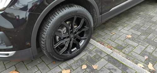

meiner bekommt für den Winter die MSW 41 gloss black 7,5x19 Felgen mit 235/50R19 99H Conti TS850P Reifen.
So;
Winterschuhe sind drauf.
Meine Spurplatten für die Sommerräder habe ich nicht abgenommen. So ist die Felge nun schön bündig.

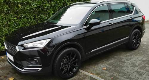

So, habe jetzt auch die Winterreifen drauf. Felgen finde ich garnicht mal so schön. Aber erfüllen ihren Zweck und Preis-Leistung hat gestimmt.
Für den Winter reicht das finde ich.
@sinsas schrieb am 8. November 2021 um 14:56:57 Uhr:
Sind das mam a5 in 19zoll?
