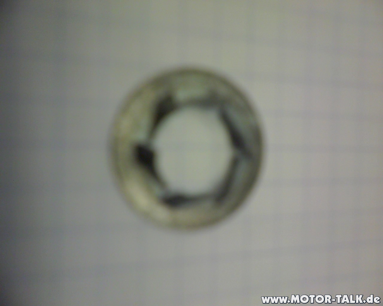

Hallo !habe mal eine Frage.
Habe mir gestern neue Winterkomplettreifen aufziehen lassen.(Hankook 215/55 R16 97H und Allufelgen RC 0235 7*16)
Nun habe ich ein Problem mit dem Lenkrad,es vibriert ab 80km/h und ab120km/h beim Abbremsen vibriert das Lenkrad noch einmal so stark.Bei meiner reklamation beim Händler wurden die Räder nochmals Ausgewuchtet.Hatte aber kein Erfolg.Vorher hatte ich die Reifen grösse 235/45R17 da war alles ok.Kann mir jemand sagen wo es ewentuell dran liegen kann.
Mein Auto ist ein Ford Mondeo Modell 2009 mit 140 Ps Diesel gelaufen 22000Km
Ich gehe davon aus, dass es sich bei den Alus um Zubehörfelgen handelt?
Wenn dem so ist hat der Reifenmonteur vergessen die Sicherungsringe von den Bremsscheiben abzunehmen. Dies führt zu einem Seitenschlag mit den geschilderten Symptomen.
Wenn du noch nicht allzulange damit gefahren bist kann eine Demontage der Ringe das Problem lösen.
Kann aber auch sein das Felge und/oder Nabe bereits Verzug aufweisen!
Unbedingt schnellstmöglich kontrollieren und beheben lassen!

Stimmt genau, hatte ich auch nach der Montage neuer Alu`s, bis die den Fehler gefunden haben habe ich 3 neue Satz Bremsscheiben bekommen, die Felgen blieben heile.
Gruß Sven
so sieht übrigens son Ring aus...
copyright des Fotos ist bei vivi
http://www.motor-talk.de/.../Attachment.html?attachmentId=601762
Der sitzt i.d.R auf 2 gegenüberliegenden Radbolzen, anders als ich schonmal (fälschlicherweise) behauptet habe nur auf der Vorderachse!

Bin heute wieder zum Reifenhändler gefahren und habe ihn von diesen Beitrag mit den Sicherungsringe erzählt, er wollte es erst garnicht glauben was ich Ihm da als Laie erzählte.Hat sie aber auf mein drängen hin entfernt und siehe da der Wagen läuft jetzt wieder ohne Probleme.
Danke für diese Hilfe

Das sit in esrter Linie eine Montagehilfe ander Hesretller verwenden eine kleine Senkkopfschraube dafür.
Die Funktion ist eigentlich in erste Line die Scheibe in Position zu halten wenn in der Montage der Bremssattel und das Rad noch nicht montiert ist.
wenn das rad drann ist spannt es die Scheibe dann gegen die nabe und hält sie fest.
Und dank Zentrierung der radnabe und der Bolzen bleibt suie auch da wo sie ist.
spätestens wenn son Ford dann das erste ma neue Bremsscheiben bekommen hat fallen diese Teile in der Regel ersatzlos weg.
