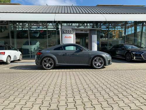

Ich möchte euch meine Winterbereifung zeigen: Es sind die Audi 19" Sport 5-Doppelspeichen-Design Felgen geworden auf Pirelli Sottozero 3.
Der Schnee kann also kommen. :-)

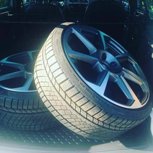

Passt und hat Luft nach allen Seiten. Hier sind es Continental WR. in 245x30x20

Oh danke für die Bilder! Ich habe auch die Contis.
Hast du das eintragen lassen (müssen)?

Nein, brauche keinen TÜV.
Aber Du solltest zum TÜV den Kram eintragen lassen.
Passen wird es.

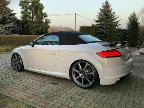

P.S. Hier mal wieder ein unsauberes Photoshop Bild 😎 mit einem potentiellen Kandidaten.
Danke für die Info! Fahre zwar idR keine nicht OEMs, aber hatte mich schon immer gefragt, ob das so richtig ist. Hatte das auch immer so verstanden, wie von dir erläutert, aber sicher war ich mir nie.
Die Felgen sind ganz cool, mir persönlich gefällt aufgrund deines Competition Paketes das grau in den Felgen nicht. Würde wenn schwarze, schwarz/silberne oder silberne Felgen zu deinem Fahrzeug nehmen.
