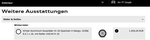

Hey wo kauft Ihr Eure Winterreifen für den neuen TT?
Ich habe meinen neuen Audi Händler nach Winterreifen für den TT 2.0 TFSI quattro gefragt und dieser hat mir folgendes Angebot gemacht.
Wir haben einen Winterradsatz aktuell im Bestand.
Der Gesamtpreis für die Winterkompletträder beträgt 2.040,00 EUR.
Ich bin jetzt ein wenig verwirrt, weil die gleichen Winterreifen in der TT Preisliste 1880,00 EUR kosten (Seite 10). Ist das Angebot so schlecht, weil ich einen Vorführwagen gekauft habe und jetzt den Preis aus dem Audi Zubehör zahlen muss oder wo liegt hier der Fehler?

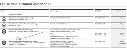

Falls Dein Post deshalb bei mir vielleicht nicht richtig ankam:
Bei Audi kosten Winterkompletträder (also Felge und Reifen zusammen) je nach Ausführung ca. 2000 Euro. Siehe Bilder mit Preis. 🙂
