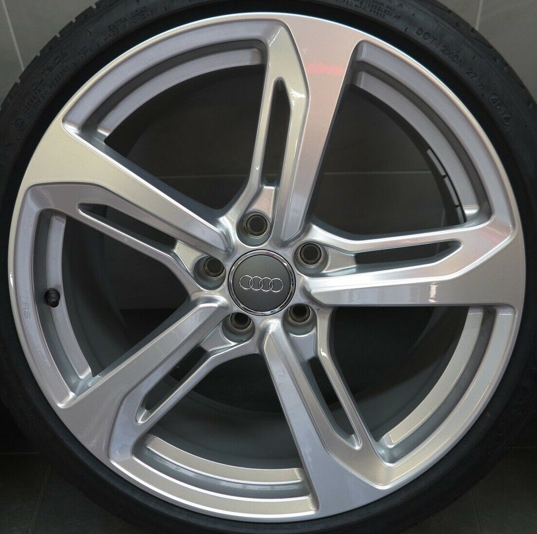

Ich möchte euch meine Winterbereifung zeigen: Es sind die Audi 19" Sport 5-Doppelspeichen-Design Felgen geworden auf Pirelli Sottozero 3.
Der Schnee kann also kommen. :-)

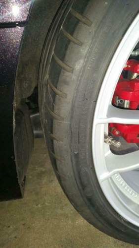

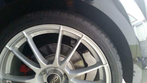

Bei einer Felgenbreite von 8" finde ich die ET nicht so kritisch.
Die 8" Felge ist 25,4mm (1 Zoll) schmaler als die Serienfelge 9x19ET52".
Die Hälfte davon, also 12,6mm, steht die Felge weiter "im Radkasten drin" (die anderen 12,6mm verliert sie auf der Innenseite)
Schlägt man diese 12,6mm mehr Platz auf die erst mal recht niedrige ET35 drauf, kommt man auf 47,6.
Die originale 9x19 hat eine ET von 52.
Also steht die Ultraleggera (traumhafte Felge, übrigens) 4,4mm weiter raus als die Originalfelgen.
Völlig unkritisch, würde ich sagen.

so, da es mir doch keine Ruhe gelassen hat, hab ich mal heute morgen eine meiner OZ drauf geschraubt.
Daten der OZ sind: 8x19 ET 35 / 235/35/19
Daten aktuell sind: 9x19 ET 52 / 245/35/19
Geplant war es ja, die OZ, die ich von meinem Rocco R noch habe, zukünftig als Winterräder zu nutzen, auch wenn es etwas schade ist.
Für meine Begriffe, passt das absolut! Wie du geschrieben hast, auch nach meinem laienhaften Verständnis, völlig unkritisch. Da wird nichts schleifen und muss IMHO auch nichts nachgearbeitet werden. Sobald es passt, werde ich mal beim TÜV vorsprechen und den Prüfer vorab befragen und dann alle 4 draufmachen und vorfahren. An bei mal ein paar Bilder.
Was meinst Du bzw. Ihr?
Gruss und schönen Sonntag.
Karmer
Und noch was:
Die Serienfelgen von Audi sind echt sauschwer im Vergleich zu den OZ.
Da hebt man sich ja fast einen Bruch :-(

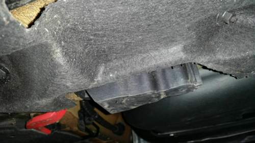

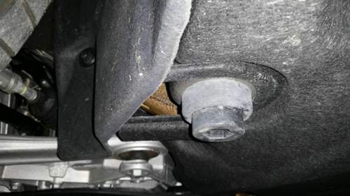

und hier noch ein paar Bilder der Hebebühnenaufnahmepunkte, das Thema hatten wir ja schon, aber für den ein oder anderen gleichwohl vll. interessant.
Bild 1 = hinten
Bild 2 = vorne
Wagenheberteller mit einer kleinen Gummiplatte bestücken und dann hochbocken, problemlos und nicht so gefährlich wie das Drehteil von Audi. Ggf. mit 2. Wagenheber gleichzeitig vorne arbeiten.

Danke für die Bilder. Ich habe sie dahin verlinkt:
http://www.motor-talk.de/.../...it-rangierwagenheber-t5435607.html?...
Das Teil hinten habe ich zwar gesehen, aber das sieht so zierlich aus, da hätte ich nie einen Heber druntergestellt...

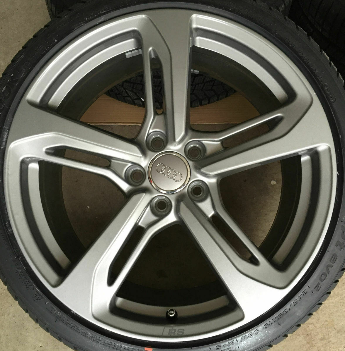

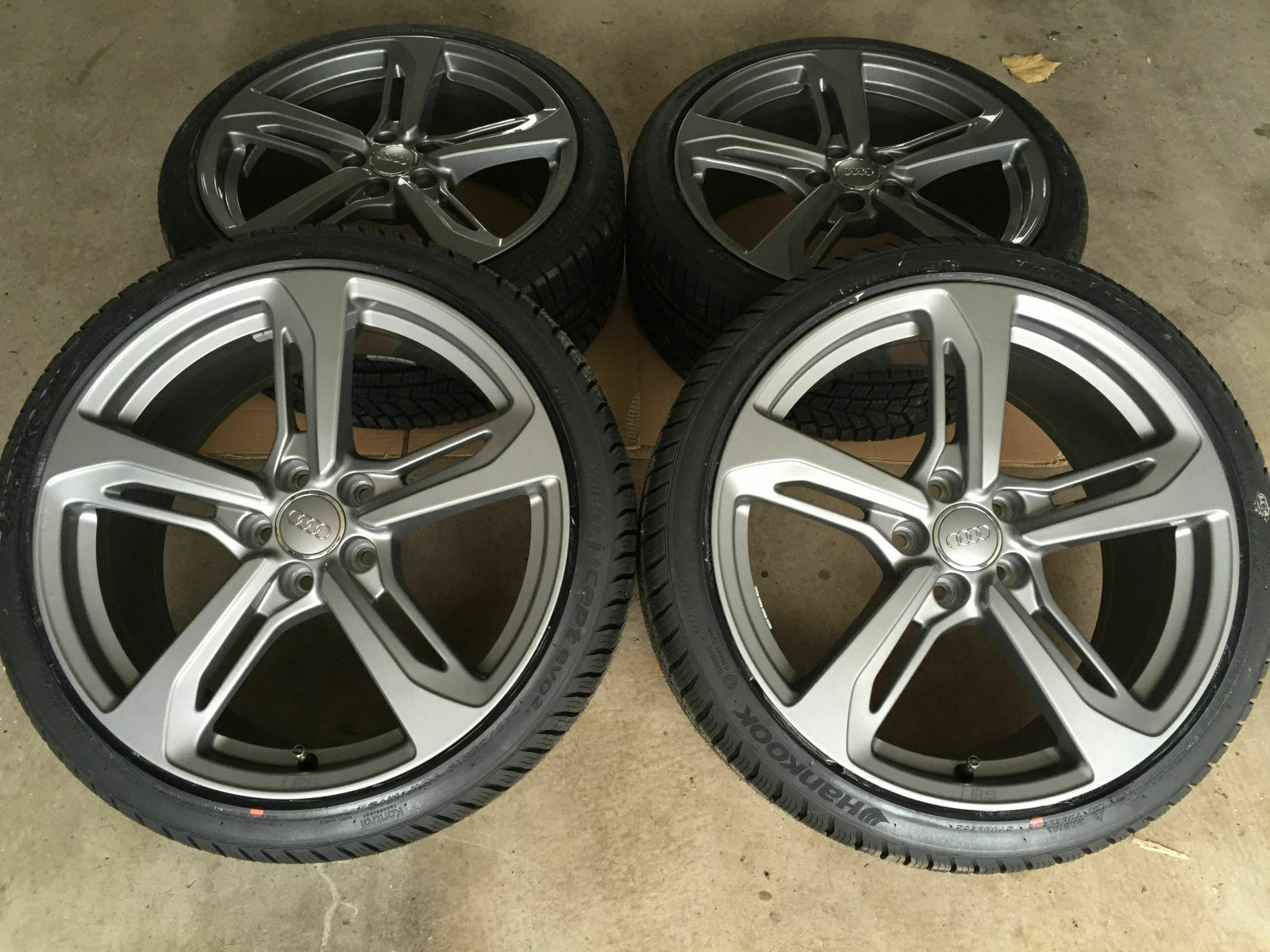

Meine sind jetzt auch da, Blade 9 J x 19, mit Reifen 245/35 R 19.
Habe sie Pulverbeschichten lassen.
19" TTS
19"TTS
19"TTS

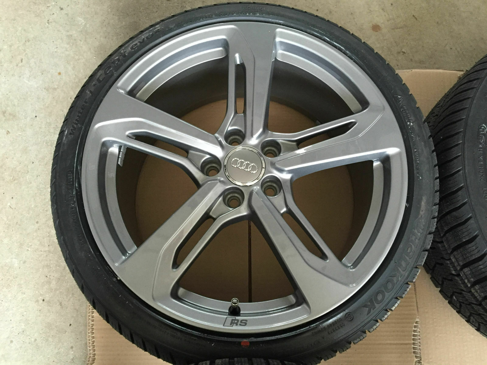

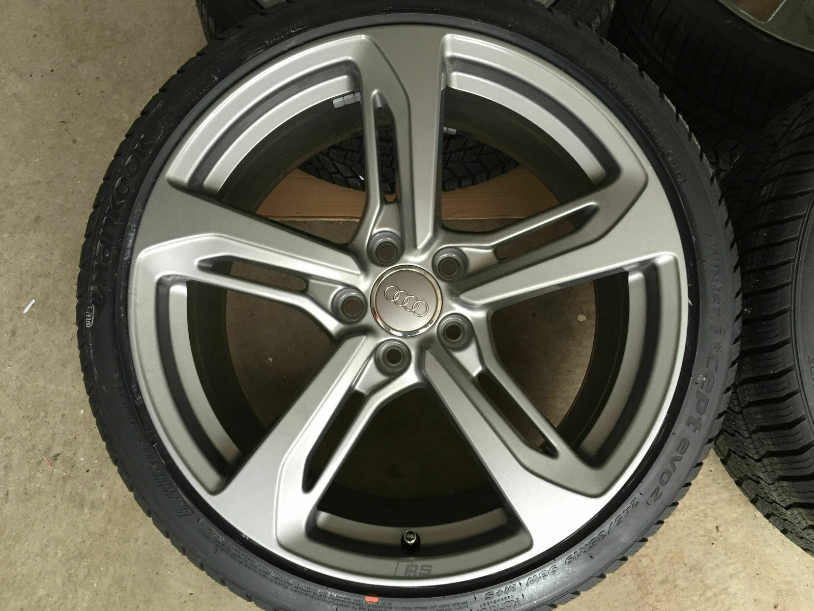

Hier noch einmal Original und Pulverbeschichtet.
Pulverbeschichtet
Original

Das RS Logo ist gewachsen :)
@comsat schrieb am 4. März 2016 um 17:19:31 Uhr:
Gut beobachtet, genau um 2 mm:D
