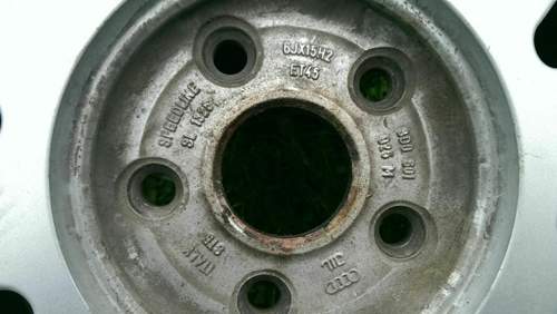

Technisch gesehen würden die ET33 Felgen passen.
Gesetzlich aber nicht, da eben 6x15 ET45 von Audi vorgegeben sind.
Eigentlich sollte es aber kein problem sein originale 15 Zoll Alu/Stahlfelgen für deinen Audi zu bekommen.
Die originalen 15 Zoll Alufelgen sind teilweise schon für 100€/Satz zu bekommen.
Passende Mittelklassereifen in 195/65/15 ab ca.45€/Stk. + montage.
Alternativ gäbe es noch die originalen 16 Zoll Alufelgen, liegen bei 100 - 150€/Satz.
Passende Mittelklassereifen in 205/55/16 ab ca.55€/Stk. + montage.
Meine Preisvorschläge sind auf brauchbare Winterreifen bezogen, es geht auch günstiger wenn man sowas fahren will, aber ohne empfehlung von meiner seite.

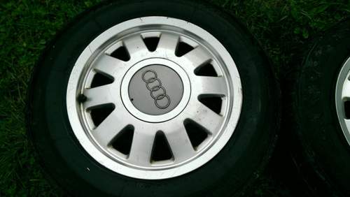

Original 15 Zoll Alufelgen

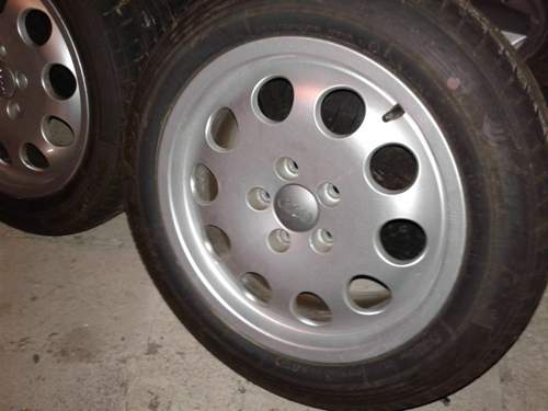

Original 16 Zoll Alufelgen
