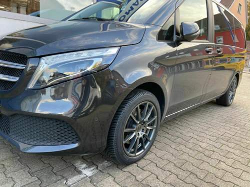

@MarcoSch schrieb am 7. Oktober 2020 um 18:58:35 Uhr:
Brock RC29 245/45 R19 mit ECE Gutachten auf MarcoPolo Horizon AMG Line, EZ 05/2020
kosten ??
welche Radschrauben werden hier benötigt?
@HZ543 schrieb am 7. Oktober 2020 um 19:02:41 Uhr:
kosten ?? 1500 € auf Nokian WR A4 inklusive Sensoren
Originalschrauben der AMG Felgen.

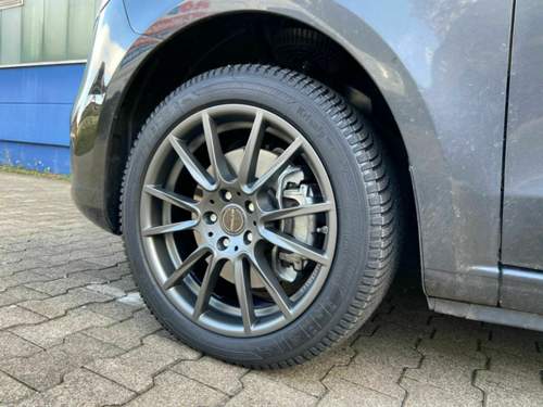

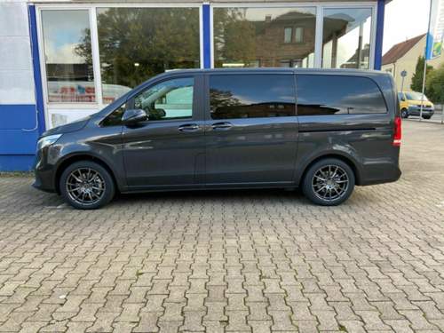

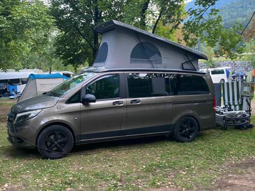

Find ich deutlich stimmiger, als 19" und mehr. Was sind das für Felgen? 7J oder 8J?
Wir haben von den 19 Zoll AMG auf 17 Zoll mit Ganzjahresreifen umgerüstet und ich finde die Kombi auch viel passender.
.jpg
@DrLoboto
7J ET 50 von Borbet / Hartmann Tuning.

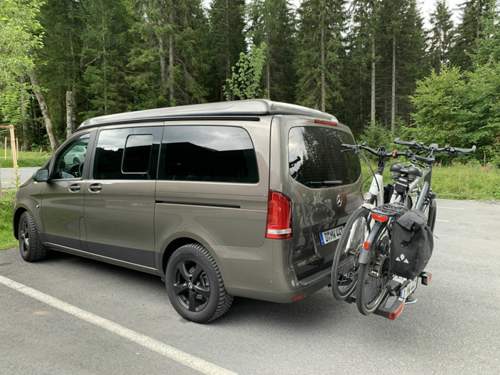

Die Kombi mit den 235/60r17 ist sonderzugelassen mit Tachoangleichung im Rahmen des Fahrwerksumbaus - 3 cm höher, Auflastung 3,4 T und Luftfederfahrwerk (auf dem Bild oben im nivellierenden Campingmodus, warum das Fahrzeug hinten etwas tiefer liegt, zum Fahrzustand siehe anliegendes Bild).
Die Nokian Weatherproof sind im übrigen sehr zu empfehlen - verstärkte Seitenwände, Traglast 108, H und Schneeflocke, sind geländegängig und laufen trotzdem leise und halten sehr gut.
Bild 2
