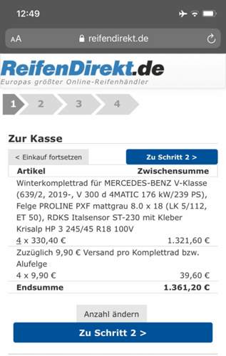

Hallo Forum,
ich habe leider noch ein paar Verständnisfragen bezüglich: Welche Felgen darf ich fahren?
Ich habe einen V300d 05/2020
Wenn ich mir ein paar WinterKomplettRäder auf Reifen direkt z.B. nach Hsn heraussuche bekomme ich einige Ergebnisse...
Muss ich mich an der Tabelle von Mercedes orientieren was ich auf die VKlasse machen darf oder sind die Ergebnisse nach der Suche ohne Probleme (wenn abe dabei ist) zu fahren?
Ich suche 18 Zoll Alus mit Winterschlappen.

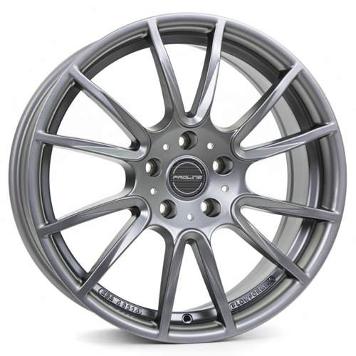

Hab hier eine Beispiel suche... darf ich diese fahren oder stören hier die 8 bei 8x18 und ggf. die ET von 50?
Diese Variante finde ich bei der Mercedes Liste nicht.
Danke wenn mir jemand weiterhelfen kann der Ahnung von sowas hat 🙂
In der Liste von Daimler findest du natürlich nur sie freigegebenen Originalen Rad-/Reifengrößen.
Alles andere musst du in der ABE der Felgen prüfen - hier dann Hersteller Proline - bei 100er Traglast bitte die Angaben in der Zulassung beachten. Geht nicht beim 3,2t zGg.

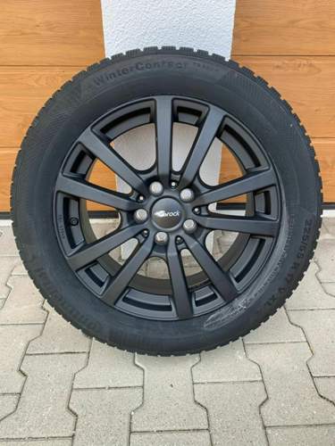

Hab die
Felge: RC Design RC25 7,5x17 ET51
Reifen: Continental ContiWinterContact TS850P XL
225/55 R17 101V
habe eine ABE.
Das hat mit dem AMG Paket nichts zu tun, sondern mit der Traglast des Reifens.
Lastindex 100 beim 18“ bedeutet eben nur 800kg Radlast. Und das reicht nicht wenn die V-Klasse dank 3,2t zGG hinten 1650kg Achslast hat.
Bei Daimler gibt es auch keine Freigabe für LI101 für den 3,2t. Die RC Design hat diese jedoch. Aber das sind eben rechnerisch nur 10kg Luft.
Ja aber wann fährt man voll auf 3,2t?? Da es nur Wintersaison der Reifen/Felgen ist, keine Probleme für den Sommerurlaub mit
Viel Gepäck.
Aber warum nur 10kg Luft? Bei 101 bist je Reifen 825kg, sind Hinterachse bei 1650kg was die zGg identisch ist.
Komm ich mit 1560 Achslast also hin bei meiner 3100kg Variante?
Die 3100kg Variante hat hinten und vorn 1550kg soweit ich weiß.
Im Gutachten und ABE steht für diese Felgen in meinem
Beispiel 1560kg Achslast, sollte also passen. Danke

Sehe ich genauso. Die Felge passt für die 3,2t Variante des V300. Ist laut Gutachten bis 1000kg Radlast und ist für den V300 mit 176kW und Lastindex 101 bis 1650kg Achslast freigegeben. Die einzige Unsicherheit ist die AHK aber nach meinem Verständnis erhöht die AHK die maximale Achslast nicht sondern eine Last auf der AHK muss in den 1650kg enthalten sein.

Habe noch fast neue 17Zoll Winterräder hier von Borbet.
Muss meine V Klasse leider verkaufen. Wenn jemand interesse an den Reifen hat kann er sich ja melden.
Brock RC29 245/45 R19 mit ECE Gutachten auf MarcoPolo Horizon 4Matic AMG Line, EZ 05/2020
