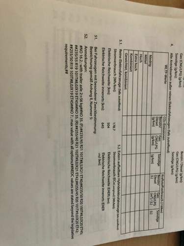

Alle Gutachten die ich bisher gesehen habe, stand drin das 18 Zoll nicht geht, wenn ab Werk die kleinste in den coc 19 ist, meine nächsten Schritte wären jetzt Absprachen mit dem TÜV gewesen und eventueller Eintragung, falls erforderlich.
Ideal wäre, wenn jemand der bereits einen 60er besitzt, die coc mal posten könnte, ohne persönliche Daten, lediglich was dort an technischen Daten hinterlegt ist.
Dann wüsste man auch die maximalen Achslasten und könnte entsprechend die Werte bei den Felgen berücksichtigen.
