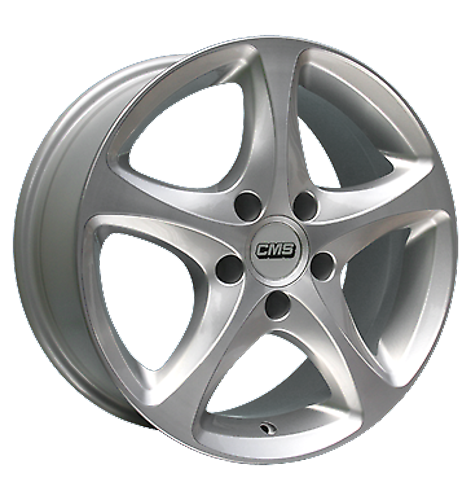

Ich bekomme nächste Woche die Felgen CMS C12 in 18" mit Contis montiert.
Cms-c12

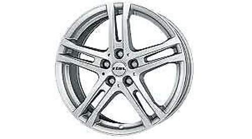

bin jetzt auch aktiv auf der Suche nach Winterreifen für den kommenden S205 (220 CDI).
Mein Reifenhändler hat mir die Felge "Rial Bavaro polar-silber" (7,5x17 ET47) angeboten dazu die Reifen Dunlop "SP Winter Sport 4D MFS" 225/50 R 17 94 H und TMPS Sensor Gen.GAMMA Schrader mit Alu-Ventil.
Kann da jemand was dazu sagen, kenne jemand diese Felge und taugen die Reifen was ?

Rial-bavaro-polar-silber
