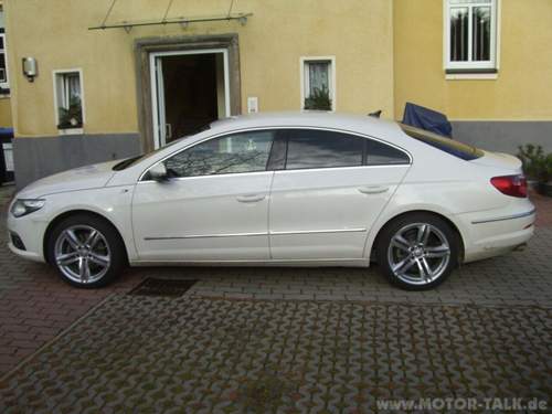

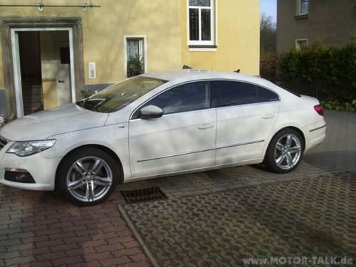

Original geschrieben von cyberk
hier mal ein Bild mit 205/50/17 Sima
cu
cy
Das ist ja mal Top, ich hab meine Sima auch bestellt und ich dachte die würden zu klein auf dem cc aussehen.
Sind aber für 17 Zoll trotzdem sehr schick.

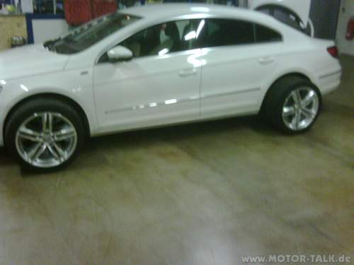

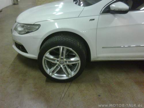

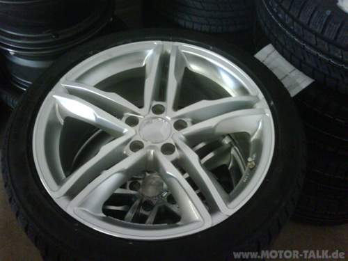

Ich habe heute auch meine Winterräder geholt, aber noch nicht Montiert, da wir hier noch ca 15° haben.
Ich habe Bridgestone LM25 in 235/40 R18 auf 8x18 ET 35 Audi S5 Design Alufelgen...
Hab auch paar Bilder dabei, jedoch nur mit dem Handy fotografiert. Bessere Bilder folgen dann wenn ich die Räder wechsel.
Img00284-20101027-1351
Img00288-20101027-1814
Img00287-20101027-1814

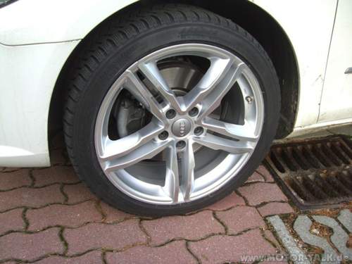

Vorhin habe ich meine neuen WR montiert....
Hier ein paar Bilder vom CC mit 235/40 R18 im Audi S5 Design.
Sorry für den Schmutzigen Wagen. 😉
Cimg4626
Cimg4622
Cimg4623
