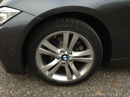

Nachdem ich in der Vergangenheit immer meine Winterräder bei BMW gekauft und gelagert habe, habe ich diesesmal Winterräder bei der Firma mit den drei Buchstaben montieren lassen. 17“-Alus mit Conti Wintercontact TS810 Sport RFT. Ich glaube das war der berühmte Griff in die Schei... 🙁
Ab 70 km/h vibriert es bei nahezu jeder Geschwindigkeit. Bin sofort wieder hin, Räder wurden neu ausgewuchtet. Dabei fiel auf, dass auf einem Hinterrad eine ziemlich große Unwucht ausgeglichen werden musste, glaube so um die 65/50g. Das Vibrieren war danach weniger, aber nicht weg.
Bin dann nochmal hin und die haben dann die Hinterräder gematcht, d.h. die Reifen auf der Felge gedreht, damit die Unwucht des Reifens und der Felge nicht zusammenfallen. Ergebnis: Vibrieren minimal besser, aber nicht wirklich weg.
beim Auswuchten ist mir jeweils aufgefallen, dass manche Räder nicht absolut rund laufen, d.h. man sieht beim schnellen Drehen, dass sie sich minimal nach oben und nach unten bewegen. Der Werkstattleiter meinte ein geringer Höhenschlag wäre normal und mit richtigem Wuchten wäre das kein Problem. Da aber sämtliches Auswuchten keinen Erfolg brachte, erklärte er sich bereit einen komplett neuen Satz Felgen + Reifen zu ordern. Auf diesen warte ich nun.
Ehrlich gesagt habe ich aber die Befürchtung, dass es damit wieder genauso sein wird. Kann es sein, dass Zubehörfelgen einfach eine höhere Toleranz bzgl. Höhenschlag haben? Die Felgen wurden zweimal neu ausgewuchtet und jetzt ein weiteres mal komplett neu bestellt. Kann ich vom Kauf zurücktreten, wenn das Problem mit dem nächsten Versuch nicht endgültig gelöst wird?

Hast du mal beobachtet ob die die Radnaben richtig gesäubert haben? Wenn die nicht 100% sauber sind wuchten die in 2 Jahren noch rum! Bei der Firma würd ich nicht mal nen Duftbaum holen.....
ich hatte auch mal so ein Fall, das waren Goodyear Winterreifen auf Ronal Alus. Nach dem x-ten mal wuchten hat mir nen Kumpel mal die Felgen alleine in den Prüfstand gespannt und siehe, 1 Felge hatte von Haus aus etwas sehr große Fertigungstolleranzen welche auch mit viel Wuchtblei nicht wirklich ausgeglichen werden konnten. Habe dann schließlich eine neue Felge erhalten und gut war.
Falls es mit dem neuen Radsatz wieder auftritt und du die Möglichkeit hast, würde ich das mal separat versuchen. Ich kenne mich allerdings mit den Gerätschaften nicht wirklich aus und weiß daher auch nicht ob das auf allen Maschinen möglich ist. Aber evtl. gibts hier ja jemanden vom Fach der dir da besser Auskunft geben kann.

Ich hatte mit Zubehörfelgen (Borbet, Rondell, ASA, BBS) bisher keine Probleme gehabt und die Gewichte zum auswuchten bewegen sich im normalen Rahmen.
Beim Runterziehen von RFT-Reifen sind aber schon zweimal originale BMW-Felgen gerissen.
Welche Felgen hast Du denn geordert?
Es gibt ein paar Felgenhersteller denen nachgesagt wird, daß die Felgen relativ weich sind.
Danke für die Hinweise. Felgen sind von der Hausmarke, Aluett glaube ich (allerdings mit BMW Nabendeckeln, deswegen weiß ich‘s nicht ganz genau).

Ehrlich gesagt denke ich nicht, dass es am Auswuchten liegt, denn dann sind die Vibrationen typischerweise nur bei bestimmten Geschindigkeiten da. Ich spüre sie aber immer, mal mehr, mal weniger, weswegen ich eher an Höhenschlag o.ä. glaube.

Würde folgendermaßen vorgehen, die neuen Felgen ohne Reifen erst mal auf Unwucht prüfen, wenn die O.K. sind, die Reifen drauf, auf der Wuchtmaschiene laufen lassen. Sollte sich hier eine stärke Unwucht abzeichnen, gibt es die möglichkeit den Reifen auf der Felge so zu verdrehen (180 Grad)
damit die Unwucht minimiert wird. Dies hat zur Folge das weniger Auswuchtgewichte notwendig werden und der Reifen auch sauber läuft.
Ein sauber laufender Reifen ist bereits auf der Wuchtmaschiene zu erkennen.
Sollte das Alles nichts bringen, geh zu einer anderer Fa. und lass dir den Kaufpreis erstatten.

Der Reifen wurde wie gesagt bereits auf der Felge gedreht. Davon, dass die Reifen richtig ausgewuchtet sind habe ich mich eigentlich auch überzeugt...
