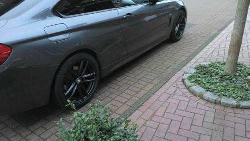

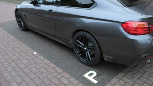

als Entscheidungshilfe hier Fotos von meinen neuen Rial X10 in schwarz.
225/45 in 18“ (ET30) mit PDCi und Continental als Runflat
Img-20141127-153419-730
Img-20141127-153429-544

Ich sehe du hast auch einen F32.
Da hast du aber (leider) die falsche ET bei Rial bestellt. Die X10 haben 3 verschiedene Einpresstiefen und für den F32 brauchst du ET34 und nicht ET30.
Daraufhin habe ich direkt bei BMW angefragt welche ET ich benötige und extra dieses PDF geschickt bekommen.
Seit 3 Wochen habe ich auch die Rial X10 drauf (aber in Alu-Silber).
natürlich habe ich mich im Vorfeld mit dem Thema beschäftig, ET34 hat die original BMW Felge. Bei der Auswahl der Felge habe ich mich durch die verschiedenen Gutachten gewühlt und die X10 in ET30 gewählt um die Radkästen ein wenig besser auszufüllen. Der Einzige Nachteil bei den ET30 ist, dass die Schneeketten etwas dünner sein müssen, wenn man denn welche benötigt.
Ansonsten sind nur wenige EH2+ Felgen mit ET30 verfügbar, eigentlich nur die X10, die mit ABE geliefert werden.
Ahso, du meinst damit das Rad weiter rausschaut?
Weil von der Höhe verändert sich ja nichts bei der Einpresstiefe.
ja, genauso ist es gemeint
@TommyVS schrieb am 30. November 2014 um 18:02:10 Uhr:
Ist auch gut zu sehen!! Spart dir spurplatten 🙂😉

@TommyVS schrieb am 30. November 2014 um 17:57:25 Uhr:
In der ABE steht das deine mit ET30 10cm weniger Abrollumfang hat. Weißt du was damit genau gemeint ist?

- Nein kein X-Drive, aber adaptives Fahrwerk ist verbaut (M-Packet).
- Die BMW Embleme habe ich von den 19" Sommerädern übernommen.
- Die Felgen und Reifen habe ich über Tanski in Dorsten bestellt, die Sensoren bei Leebmann.
- ET30 (Einpresstiefe) bestimmt wie weit die Felge aus dem Radkasten steht, der Umfang kann je nach Reifengröße variieren, bei 225 habe ich die originalen 45er genommen. Es sind aber auch 40er möglich. In der ABE stehen die geprüften Dimensionen, die aber lt. Gutachten variieren dürfen.
- gekosten hat der Spaß 1.550€
