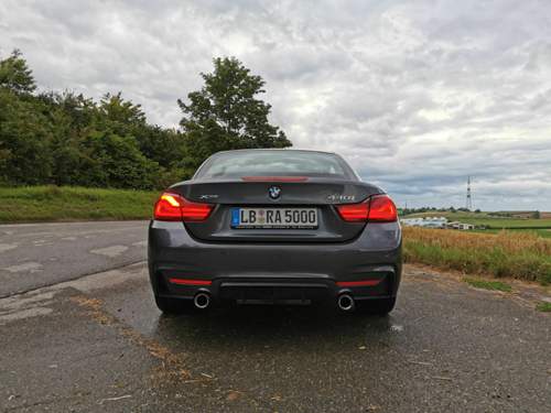

habe gestern in meinem Cabrio Baujahr April 2016, 440i xdrive mit MPPSK die LCI Blackline Rückleuchten nachgerüstet. War ein ganz schöner Akt mit dem Kabelbaum, um den Neuen wieder genauso einzubauen, wie den Alten.
Nun mein Problem, ich dachte man könnte mit Bimmercode den Blinker, in den inneren Leuchten codieren.
Bin wie folgt vorgegangen:
Mit Bimmercode verbunden, dann unter Steuergeräte den Punkt Rear Electronic Module: dort unter LED Umrüstung: alle LED Angaben, bis auf Kennzeichenbeleuchtung auf Aktiv gesetzt. Dann codiert, aber Blinker geht nicht.
Dann versucht unter Nachrüstung: LCI Rückleuchten auf Aktiv gesetzt. Blinker geht nicht.

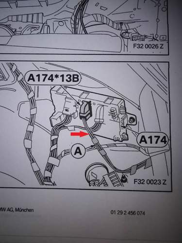

Es funktioniert ja alles, auch die inneren Leuchten. Nur eben nicht der Blinker. Also passt die Stromversorgung
Naja man muss für den Blinker ja auch ein neues Kabel ziehen. Bei VFL gabs da noch keinen Blinker….
Boserion, was soll mir das jetzt sagen? Das ich blöd bin und mich nicht vorher informiere, was man zum Umbau braucht.
Selbstverständlich wurde ein neuer Kabelsatz verbaut und angeschlossen. Auch richtig und auch der Stecker sitzt in den inneren Leuchten. Diese leuchten auch, leider ohne die Blinker.
Warum wurde eine neuer Kabelstrang verlegt? Es reicht doch die Leitung für den Blinker. Aber gut.
Schließe mich aber der Frage von Speedy an liegt Strom an?
Es wurde ein neuer Kabelstrang verlegt, weil es von BMW so angegeben wird, wenn man von Vorfacelift auf LCI Blackline Rückleuchten umrüstet. Da wohl die Stecker unterschiedlich sind und BMW wohl auch mehr dran verdienen will.
Wie ich oben bereits Speedy geantwortet habe. Die inneren Rückleuchten haben Strom, da sie angehen, NUR der Blinker geht nicht!
