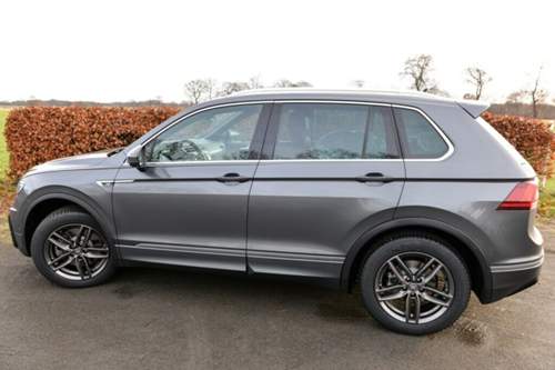

Fahre seit Januar mit RC29 in dark sparkle mit Tiguan indiumgrau, 18 Zoll.
Sehr schöne Kombination (finde ich).
