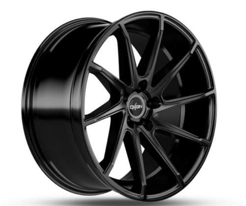

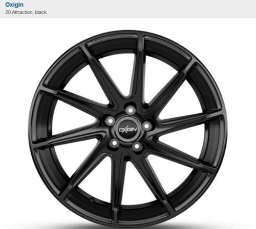

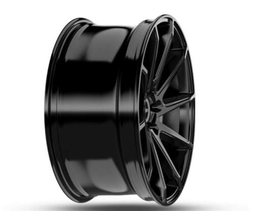

ich habe die Tage mit Oxigin telefoniert, da ich die Felgen speziell für den Winter was P/L & Optik angeht ganz interessant finde. Bei mir soll es die Oxigin 20 Attraction in = (8,5x19 ET35) werden. Ich kann die Felge für 186€/Stck. beziehen über meinen Händler.
Eine schriftliche Bestätigung, dass das entsprechende TÜV-Gutachten dafür in Kürze erscheinen soll habe ich bereits vorliegen von Oxigin.
Ein gewisses "Rest-Risiko" bleibt noch. Ich habe noch keine 100% - Sicherheit welche Reifenkombinationen über das TÜV-Gutachten abgedeckt sind....
@RSLiner - wie siehst du das, die COC-seitigen (235/50 R19 99V) müssten doch ajf. bestandteil sein und somit ohne Risko vorab bestellt werden können. Sprich diese Rad/Reifenkombination ist bei allen bisherigen Felgen (die eine ABE/TÜV-Gutachten) für den T2 haben stets freigeben.
Danke euch!

genau dem ist leider nicht so :-(
Bei meinen CMS Winterrädern (s. Anhang, allerdings ET40, also 2 mm weiter drin als Suzuka und Sebring)sind unverständlicherweise auch nur 245/45 R19 und 235/45 R19 geprüft und freigegeben worden. Angeblich würden die 255er motorraumseitig bei vollem Lenkeinschlag schleifen. Ich habe sie jetzt ne Woche drauf und da ist noch Platz.
CMS erklärte mir dazu, dass man als Felgenhersteller nicht immer Einfluss darauf hat, was die TÜV- Prüfstelle da zum Test jeweils anbaut und testet. Zum Zeitpunkt der Prüfung war beispielsweise noch gar kein R-Line auf dem Markt und damit (vermutlich) auch nicht bekannt, welche ET die R-Line Räder haben werden. Mal sehen, ob die 255 beim nächsten Nachtrag noch mit aufnehmen.
Warte lieber mit dem Kauf der Reifen, sonst musst Du ne Einzelabnahme machen lassen, was problemlos machbar sein sollte, aber halt Geld kostet. Prüfe ggf. auch, welche Reifengröße am Markt günstiger erhältlich ist. Bei mir waren die 255er bei gleichem Hersteller günstiger als die freigegebenen 245er.

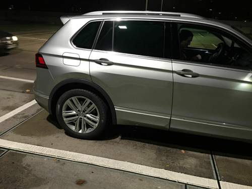

Moin,
hier auf Wunsch aus einem anderen Thread ein paar Bilder mit den Winter-Auckland 19".

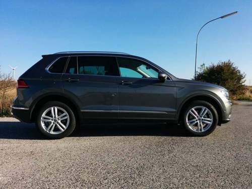

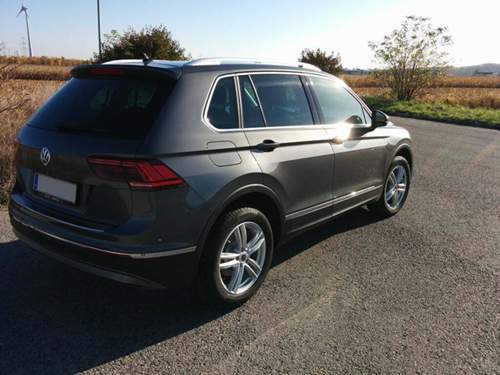

Seit gestern ist nun auch meinen Tiguan mit Winterrädern ausgestattet.
Habe mich für die RC-Design RC27 in Kristallsilber entschieden (die gibt es auch in schwarz-matt und in einem schwarz-glanz Mix).
Es handelt sich bei den Felgen um ECE Felgen die in Europa ohne Eintragung, ABE oder sonstigen Genehmigungen gefahren werden dürfen (zumindest auf einem VW Tiguan 2.0 TDI 150 PS 4Motion).
Die Felgen sind bei Brock noch nicht auf der Webseite zu finden. Der Händler meines Vertrauens hat aber telefonisch ECE Felgen für mein Fahrzeug angefragt und konnte diese dann bestellen.
Hier die Daten der Felgen:
Brock RC-Design RC27 7x18 5/112 ET43
Bei den Reifen habe ich mich für Continental Wintercontact TS850P in 235/55R18 entschieden.
Anbei noch ein paar Fotos der montierten Winterräder.
Img-20161031-092103-small-1024
Img-20161031-092119-small-1024
Img-20161031-092127-small-1024
was kosten die ECE Felgen denn?
LG
die sind wohl wirklich brandneu in der größe...
ich selbst hab mit brock als zubehör felgen nur gute erfahrungen gemacht. insbesondere weil sie sich an den original felgen maßen orientieren.
@ukoenn Die Auckland sehen super aus. Stehen dem Tiguan als WR am besten zu Gesicht. Neu gekauft? TÜV?

Ich habe beim lokalen Händler EUR 128,- pro Felge bezahlt.

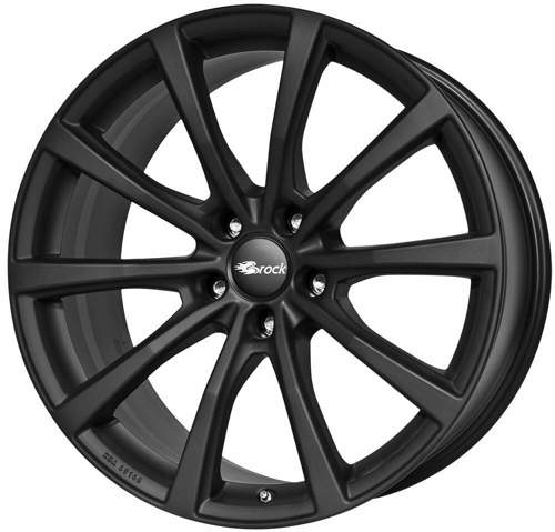

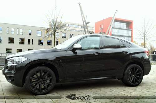

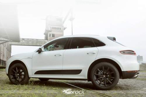

soeben bestellt mit 5% - "Frühbucher" - Rabatt
Brock, B32, 8,5x19 ET34,5 Schwarz Klar Matt
auf
Hankook, W320 Winter i*cept
evo2, 235/45R 19 99V M+S XL
Gesamtpreis inkl. Montage & Lieferung = 1.468,02 €
