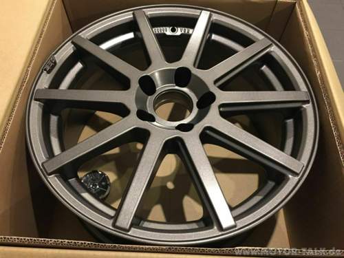

So hab heute meine AEZ Straight Dark (Graphite Matt) abgeholt, finde sie optisch noch viel Geiler als auf den Bildern, aber seht selbst. Macht sich bestimmt gut auf dem Oryxweissen R-Line
Noch 15 Tage, dann wird abgeholt....
Img-0252
Sehen wirklich gut aus. Welche Größe ist das?
Ich brauch im Februar noch Winterreifen auf 18" oder 19" für unseren neuen Superb
@Tiger2016_Hessen schrieb am 2. November 2016 um 17:14:46 Uhr:
Das sind jetzt "nur" 7.5x17 ET35 eintragungsfrei, da ABE mit 215/65 R17 Wintersocken
Felge bekommt man aber bis 20"
vg
Stefan
vg
Stefan
Laut Gutachten dürftest Du die aber nicht verbauen: "Nicht wenn Serie mind. 18 Zoll" (Auflage "76S").
Eigentlich ist das ja generell ein Widerspruch zu R-Line also ist das ganze Gutachten fürn A****
Für mich sind die jedoch genau deshalb aus der Liste rausgefallen.

Eine werksseitige Ausstattungsvariante (R-Line Räder) definiert nicht die Serienbereifung. Diese ist immer die im Fahrzeugschein unter den Ziffern 15.1 und 15.2 eingetragene Größe. Drunter geht durchmessertechnisch (meist) nichts, drüber schon.
Wären beim 240PS beispielweise größere Bremsscheiben verbaut, weil es dessen Motorisierung verlangt, so würde dort werksseitig als Mindestgröße ne 18" oder 19" Felge stehen, welche dann die Serienradgröße vorgibt.
