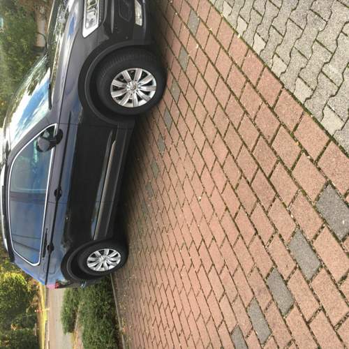

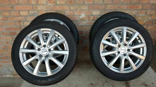

Ich mache am Wochenende die gleichen Felgen drauf - nur mit Conti-Reifen. Bin gespannt ob das halbwegs ordentlich aussieht.
....hab meine heute ebenfalls abgeholt!
Gruß, Big-I
@Big-Inspektor schrieb am 18. Oktober 2016 um 23:12:22 Uhr:
Kauf dir in der Bucht die passenden VW Nabendeckel, sieht besser aus 😉
Gruß, Big-I

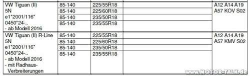

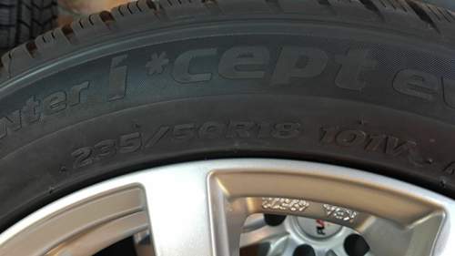

Ist der Querschnitt der Reifen nicht zu klein? Du bräuchtest einen 55er anstelle eines 50er Querschnitts bei dieser Reifenbreite und 18 Zoll Felgen, oder täusche ich mich da?
Saui17
Das ist richtig. Es sollten 55er sein.
@saui17 schrieb am 19. Oktober 2016 um 07:34:20 Uhr:
Stimmt wohl, aber der Unterschied im Abrollumfang geht ins negative das heisst das auf dem Tacho mehr angezeigt wird als er tatsächlich fährt (sie Bild). Auch wenn es möglich ist das sich (rein rechtlich) die Jungs von der Rennleitung dagegen aussprechen )ist ja nicht eingetragen) wird der TÜV bei einer Eintragung wohl nichts dagegen haben.
Viel Glück!
@Tigi 202 schrieb am 19. Oktober 2016 um 09:32:30 Uhr:
Viel Glück!
Ne, nix Glück, Blick ins Gutachten!
RSLiner
Platin-p69-auszug-gutachten
@RSLiner schrieb am 19. Oktober 2016 um 09:45:44 Uhr:
Viel Glück!
Ich bin von der COC Liste ausgegangen. Laut deinem Felgengutachten passt es.
....eben, im Gutachten steht, das die Kombi zugelassen ist...
Bin dann jetzt auch mal im Wintermodus.
