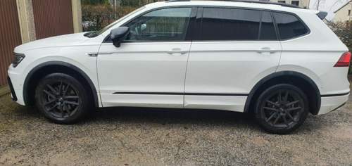

Ich habe seit November den TS 870 P auf meinem Tiguan Allspace 200 PS TDI in 235/55 R18 drauf. Sehr empfehlenswerter Reifen. Komfortabel, aber nicht zu weich in der Seitenwand, daher spurstabil trocken wie nass. Laufruhig. Wir hatten leider nur wenig Schnee im Sauerland, daher konnte ich ihn nur wenig testen. Traktion,Bremsen und Seitenführung waren super. Wenig Verschleiß, Verschleißfester als der Vorgänger TS 850 P auf jeden Fall.
Als Felge habe ich die Größe 7 j x 18 ET 43. Platin P 73. 544 € für 4 Felgen sehr günstig. Nichts besonderes, für meine Zwecke ausreichend.
Für Ottonormalfahrer ist die Rad/ Felgenkombination vollkommen in Ordnung. Willst du es sportlicher haben, dann schau nach 19 Zöllern.

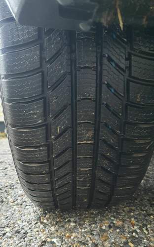

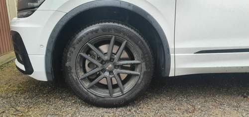

Habe die Räder und Reifen immer noch drauf und bin sehr zufrieden mit der Kombination.
Ein leiser, ruhiger und stabiler Reifen der jetzt die vierte Saison drauf ist und immer noch gute Fahrleistungen bietet. Hier im Norden überwiegend bei Nässe/Kälte. Den seltenen Schnee bewältigt der Reifen souverän. Habe diesen Winter vorne/hinten getauscht und nach schätzungsweise 25.000km noch ca.5 mm auf den Winterpneus. (25.000 WR / 35.000 SR orig. Hankook)
Die Felgen sind ebenfalls noch einwandfrei und leicht sauber zu halten (wöchentlich mit der Lanze drüber-fertig) am Saisonende einmal vor der Einlagerung intensiv mit Felgenreiniger.
Optisch gefallen die mir immer noch ganz gut, die 18“ Größe entspricht in Größe und Optik der originalen Sommerbereifung.
17“ empfinde ich für den hohen Tiguan optisch zu klein, 19“ muß nicht unbedingt sein wenn man eh im Sommer 18“ fährt.
Nabendeckel habe ich gegen welche mit original Logo aus der Bucht ausgetauscht da mir die Platindeckel so gar nicht gefallen haben.
