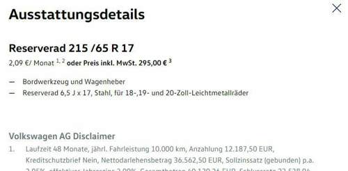

Ich habe gerade mal im Konfigurator geguckt.
Du hast Recht, die kleinste Größe ist 18".
Komisch ist nur, dass das Reserverad in der Größe 215/65R17 angeboten wird.
Also sollte auch die Fahrbereifung in dieser Größe möglich sein.

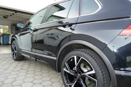

mach halt solche hier drauf:
4 x GMP Angel black diamond
Größe: 8.5x20"
Lochkreis: 5/112
Einpresstiefe: ET 35.0
Nabe: [66.5]
Traglast: [825]
4 x Goodyear Ultragrip Performance +
R20 Winter 101 V
Winter
255/40 R20 101 V
