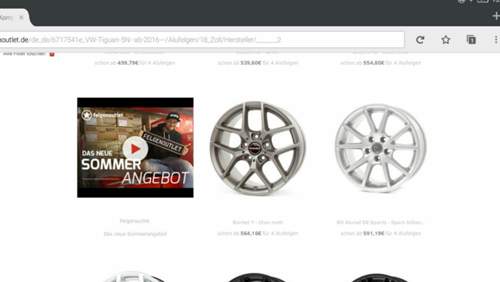

Ich persönlich finde die Borbet nicht schlecht, haben auch eine Freigabe. Inzwischen gibt es schon einige Felgen mit Freigaben.
