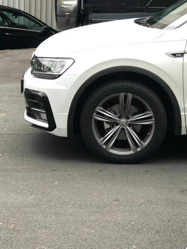

Und derzeit nur als Michelin lieferbar...stand Montag. Fahren sich aber bisher gut ;-)
@OJG42781 schrieb am 14. Dezember 2018 um 14:55:09 Uhr:
die Sebring hat 8,5x19 mit ET 38.
Da sind a.W. nur die 255/45 zugelassen.
Premium Reifen auf Premium Felgen für ein Premium Auto!😁

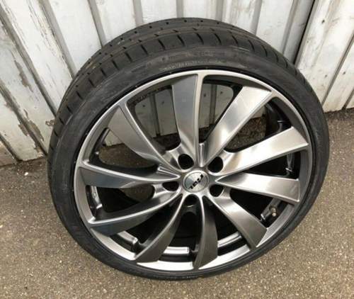

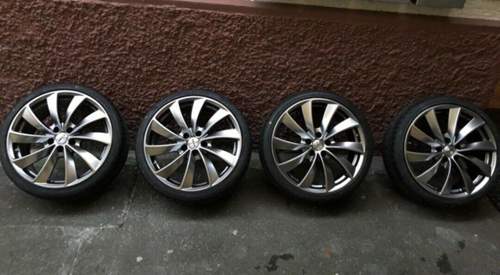

Was haltet ihr von diesen Alufelgen Rial Lugano 19 Zoll 5x112 und ET40. Taugen die Felgen was? Würde diese gern im Winter drauf machen. Im Sommer fahre ich 20 Zoll Suzuka. Was meint ihr
Img-20181217-195346
Img-20181217-195320
Tiguan
Sehen richtig gut aus, ob die Winterfest sind ist fraglich. Als Sommerfelge aber sicher ne Option. Schreib doch mal den Hersteller an was der zur Resistenz gegen Salz sagt.
Edit: Herr Google hat geholfen... Laut Reifentiefpreis24 (Bsp Bild) sind sie es
@mschmid75 schrieb am 17. Dezember 2018 um 20:01:32 Uhr:
Was meint ihr
Es ist halt ein asymmetrisches Design und damit sehen die Felgen meist nur entweder auf der linken oder der rechten Fahrzeugseite richtig gut aus. So etwas stört mich persönlich.
