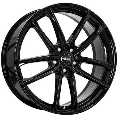

Ich habe mich jetzt für folgende Rad-Reifen Kombination entschieden:
Felge: Brock B38 8x19 ET 35
Reifen: Dunlop SP Winter Sport 3D in 235/45/R19
Bin gespant wie das auf dem Tiguan aussieht
Brock-wheels-brock-b38-8-x-19
Bitte dann um ein Foto wenn sie oben sind ;-)

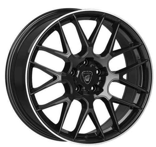

Hab mir die MSW 25 Felge (8x18 ET35) in matt titanium tech bestellt.
Reifen sind Continental TS850P 235 / 55 R18.
