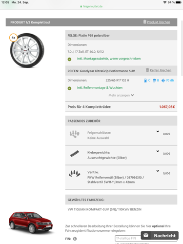

Ich hab mich für die Platin P69 in 18“ und Reifen Goodyear UltraGrip Performance 235/55/18 SUV entschieden und zahle bei meinem Reifenhändler 1250,-€ für 4 Stück inkl Montage /Wuchten / Ventilen usw.
Hab gerade mal im Netz bei Felgenoutlet zum Vergleichen die gleiche Kombi in 17“ mit 225er Goodyear Ultrgrip SUV gesucht, da werden dann 1067,-€ aufgerufen. Würdest als ca 200€ sparen zwischen 17“ und 18“.
Aber wie Eingangs schon geschrieben, die Entscheidung nimmt Dir keiner ab.

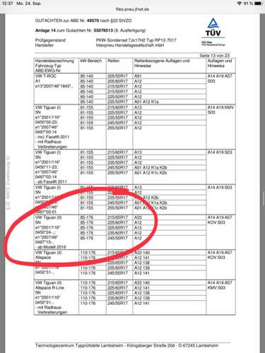

man kann auch mit 17" 225er fahren, habe ich aktuell gekauft. Was aus meiner Sicht klar gegen 18" spricht ist die sehr begrenzte Auswahl an Felgen mit Schneeketten Zulassung. Und ohne Zulassung würde ich nicht fahren, auch wenn sie vll. passen.

Bei 17“ geht auch 225 , guckst Du im Gutachten zur Platin P69.
