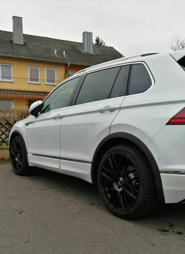

Die Felgen mit Winterreifen sind heute endlich montiert worden.🙂
Wheelworld WH 26 Schwarz glänzend 9 x 20 ET 33 mit der Reifengröße 255/40 R 20
Gruß Pipetti

@geordie100 ,
schicke Felgen. Passen gut zum Tiguan und sind leicht zu reinigen. Gefällt mir.
