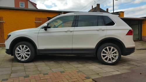

Platin P69 8Jx18 auf 235 /50 R18

Winterbetrieb!
Die Felge steht dem Tiguan II ganz gut. Die Speichen sind nicht so filigran, wie bei anderen Felgen. Die Zahl 10 korrespondiert mit der Anzahl der Radschauben und der Abstand der Speichen zueinander ist gleich, was insgesamt ein harmonisches Felgenbild ergibt. Ich achte auf solche Details, weil mir das wichtig ist.
Doch warum hast du die Reifen in 235/50 R18 genommen ? - VW verbaut für die Sommerräder in 18" die Reifenabmessungen 235/55 R18.
Der Reifenumfang geht von 224,8 cm auf 217,5 cm zürück. Die Wegstreckenabweichung beträgt damit -3,28%. Im Vergleich von 60 km/h mit der Original-Sommerbereifung fährst du mit dem kleineren Querschnitt nur 56,3 km. Der km-Zähler dreht sich auch schneller, als es der tatsächlich gefahrenen Wegstrecke entspricht. Auf 1 km Fahrtstrecke dreht das Original-Sommerrad 445 mal, während sich dein Winterrad für die gleiche Strecke 460 mal drehen muss.
Die Werte habe ich mir folgendem Reifenrechner ermittelt:
Reifenrechner
Gruß aus'm Ländle
Ulrich

@Kitzblitz; das war glaub ich die Größe, welche ohne TÜV Vorführung oder Eintragung möglich war.
Oder auch nur Zufall...k.A. hat mein Reifenhändler so konfiguriert.
Gruß, Big-I
edit: hab noch mal im Gutachten geschaut, ohne Vorführung nur die 50'er Höhe
@Big-Inspektor schrieb am 7. November 2017 um 18:26:34 Uhr:
Gruß, Big-I
Mich beschleicht so das merkwürdige Gefühl, dass du eine ABE hast, in der der Tiguan II gar nicht aufgeführt ist. Schau mal nach dem Datum der ABE.
Die 235/50 R18 wäre die passende Größe für den Tiguan I.
Gruß aus’m Ländle
Ulrich
...lt. Gutachten ohne R nur 50'er

@Big-Inspektor schrieb am 7. November 2017 um 19:11:04 Uhr:
Das kann nicht ganz sein, denn auf der vorhergehenden Seite des Gutachtens werden für den normalen Tiguan II auch die 235/55 R18 genannt.
Ich würde dem Reifenhändler die Reifen zurückgeben mit dem Hinweis auf unzureichende Beratung (Fehlberatung), denn warum sollst du einen Reifen mit deutlich geringerem Umfang akzeptieren, als der Serienbereifung entsprechend ?
Den Mehrpreis für die größeren Reifen solltest du dabei natürlich übernehmen.
Gruß aus’m Ländle
Ulrich
