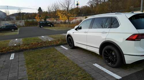

Hab heute nochmal Bilder gemacht im sauberen Zustand. Und wie gewollt Bilder von Oben um zu sehen wie weit die rauskommen.
Räder sind 8.5x19 et30 mit 245/45 r19 Reifen

Hmmm,... irgendwie gehen die schwarzen Felgen unter; aus Entfernung bestimmt nicht von Stahlfelgen zu unterscheiden.
...evtl. wirkt das aber nur im Foto so, zu starker Kontrast...
@Big-Inspektor schrieb am 04. Nov. 2017 um 14:32:25 Uhr:
Es ist zu sehen, dass es Alufelgen sind. Auf dem Foto evtl. nicht, wegen Reifen, in Wirklichkeit schon. Meine Frau hat sich auch schwarze ausgesucht.
Auf dem Bild, in der Garage mit weniger Licht, sieht es auch nicht "boaaaaahhh" aus ;-))
