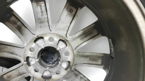

Weiß jemand zufällig, ob eine Passatfelge an den Tiguan passt?
@kollf schrieb am 2. Oktober 2017 um 18:12:58 Uhr:
Nur eine Seite vorher gabs schon mal nen Hinweis auf die COC Liste
Ohne weitere Infos wird's wohl Rätselraten... :rolleyes:
Aber der Lochkreis sollte passen? Habe da die Vermutung, dass dies das eigentliche Problem neben der Größe ist!
Nachdem du dich immer noch in Schweigen hüllst kann auch dazu keine Info gegeben werden. Es gab auch schon (ältere) Passat mit 4 Loch Felgen und später dann 5x100 und jetzt 5x112

Hast ja Recht, daher mal ein Foto der Felge.

@kollf schrieb am 2. Oktober 2017 um 20:06:19 Uhr:
Die 6,5x17 (5x112) sollten (mit 215/65 R17) passen, aber die Felge hat ne ET von 42 während die Serienfelge eine ET von 40 hat. Ich sehe da kein großes Problem und denke du solltest dir von VW das Datenblatt der Felge (inkl. Bescheinigung der Tragfähigkeit) holen und damit mal beim TÜV vorsprechen ob die dir die Felge eintragen. Dann kannst du sie zumindest als Winterfelge mit 215er Reifen benutzen. Zwar etwas schmal, aber vielleicht kannst du damit im Bedarfsfall sogar Ketten fahren
Danke chevie! Du hast mir geholfen.
