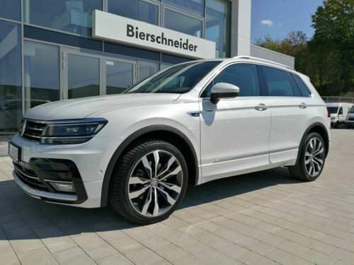

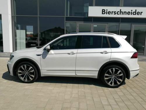

Suche für meinen VW Tiguan R Line auch noch Schwarze Alufelgen mit Winterreifen. Habe momentan 20 Zoll Suzuka drauf. Will im Winter 19 Zoll fahren. Reichen doch 235. Hat jemand gute schwarze Felgen. Wie sind die Mam Felgen. Oder soll ich Sebring kaufen. Denke schwarze sehen halt geil aus. Auf was muss ich noch achten.
Img-20180817-113452
Img-20180817-113502
Ich habe auf meinen gestern die Sebring 19 Zoll in Graphitgrau mit Michelin 255/45 Montieren lassen .
@ mschmid75
schau Dir mal auf Seite 62 in diesem Thread meine Fotos von den Diewe Trina in Deiner gewünschten Größe an. Sind natürlich längst eingetragen. Kein Prob bei GTÜ.
Sehr gut sauber zu halten.
@Witthuess Danke für die Bilder...Felgen sind nicht ganz mein Geschmack...
@Galluppi was hast du für die Sebring bezahlt ? Wo kann ich die Graphitgrauen Sebring anschauen ? Hast du ein Bild ?
Auch welche Einpresstiefen und Lochkreis muss ich achten ?
