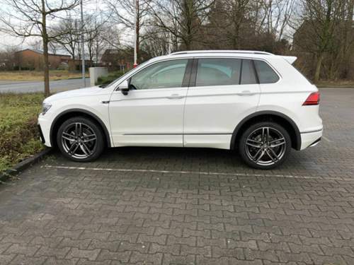

So, jetzt darf ich auch endlich. Tiguan Mittwoch abgeholt und heute umgerüstet. Nicht so schön wie die Suzukas, aber kann ich ganz gut mit leben... 🙂

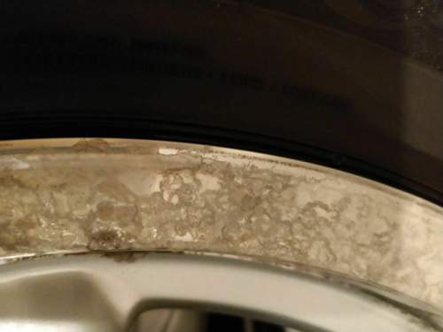

Glanzgedrehte bzw. -polierte Felgenteile sehen nach einigen Winterbetrieben furchtbar aus. Die Klarlackschicht wird auch bei bester Pflege unterwandert, z.B. über Ministeinschläge, die den Klarlack kaum erkennbar beschädigen, aber Feuchtigkeit eindringen und die Alukorrosion beginnen lassen. Erst sind die betroffenen Bereiche noch klein, doch unter dem "Schutz" des Klarlackes werden die Bereiche langsam aber stetig größer.
Als krasses Negativbeispiel habe ich hier ein paar Aufnahmen von den Original-15"-Felgen mit poliertem Felgenhorn unseres Audi Coupés, Bj. 1994. Die Felgen liefen zunächst als Sommerräder und hatten ca. 80.000 km gelaufen - bis ich sie durch schöne 16"-Felgen von einem Audi 80 Cabrio ersetzt hatte. An einigen Stellen war der Klarlack ganz leicht milchig unterlaufen. Danach hatten die Felgen noch 2 Wintereinsätze mit vielleicht 3.000 gefahrenen Kilometern hinter sich und lagen noch 3 Jahre unbenutzt im Keller herum, bis ich sie letztendlich im Dezember letzten Jahres verkauft habe (die Fotos hatte ich für die Anzeige gemacht).
Wer seine Felgen nicht lange nutzen möchte, wird wahrscheinlich keine oder nur wenig Probleme mit solchen Felgen haben. Der Effekt beginnt erst nach Jahren der Nutzung und im Wintereinsatz schreitet dieser Prozess durch das Mitwirken des Streusalzes viel schneller voran.

Wahnsinn, wie aggressiv das Salz sein kann. Glücklicherweise habe ich die Erfahrungen nicht machen müssen. Ich wasche im Winter regelmäßig, trage nach dem Waschen Felgenversiegelung auf den polierten Flächen auf und lagere die Räder grundgereinigt nach dem Winter ein. Aber vielleicht hatte ich bisher auch nur Glück.
Sowas muss nicht unbedingt (nur) vom Salz kommen! Hatte bei meinem Gti von 12/90 an den teuren verschraubten BBS ähnliche Spuren von Klarlackunterwanderungen und die wurden nie im Winterhalbjahr gefahren.
