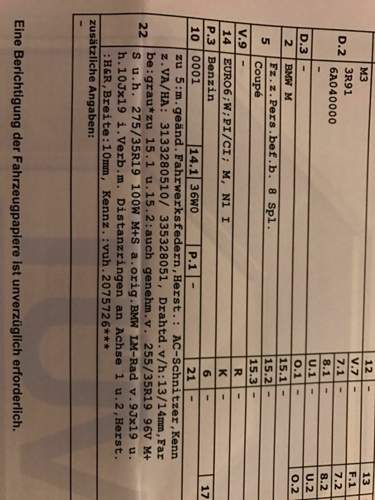

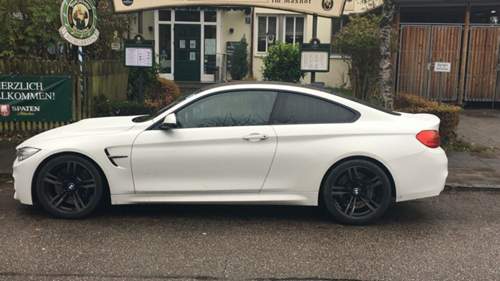

Hi, fahre dieselbe kombo wie du. Aaaaaaber ich musste zum eintragen beim TÜV vorstellig werden. BEGRÜNDUNG: die rad-/reifenkombination steht so nicht in den COC-papieren.
Das sind COC papiere: https://de.m.wikipedia.org/wiki/COC_(Zulassung)
Gruss alex
Lt. Meinem BMW autohaus JA.
Gibts in der Kombination auch nicht bei BMW zu kaufen. Wollte ich zuerst machen. Habe aber eine absage erhalten, dass das nicht ginge
Habe es dann trotzdem bestellt, aber eben in verbindung mit der einzelabnahme.
Gruss
alex
Hast du auf der Vorderachse nur V- Reifen ? Oder haben sie da den falschen eingetragen ?
Oder lag es bei dir einfach daran das du noch andere Federn drin hast und Distanzen fährst ?
