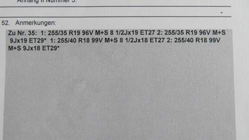

wer von Euch kann mir den nun betätigen, das die M4 F82 Winterreifen 19 Zoll M437 255/275 35 R19Y ohne problem zwegs TÜV montiert werden können. Ich finde in meinem M4 CP Fahrzeugbrief nur die Radkombi mit 20 Zoll.
Müsssen die den dann eingetragen werden ??
Und was sagt den nun die Erfahrung mit dieser Kombi 255/275 35 ??
Eher ja, oder doch die 255 ringsum ??
Und sind den dann bei den 19 Zoll M437 255/275 35 R19Y noch Distanzscheiben nötig und welche Stärke ??
Und wer hat alles bei seinen 255 VA+HA Distanzscheiben drauf mit welcher Stärke ??

Beim M4 CP mit M666 20 Zoll eben nicht .
Daher meine bedenken
Hamann19 hast du in den COC Papieren geguckt oder in deinem Fahrzeugschein. In den COC Papieren sollten die m437 drin sein, da er ja auch mit diesen ausgeliefert werden kann.
Hab folgendes gefunden meine EG-Übereinstimmungsbescheinigung war samt Brief und Schein aneinander getakert. Wird ja erst am 03.04.18 Zugelassen.
Bilder von der EG-Bescheinigung und Fahrzeugschein
Sonst ist von einer Reifenkombi nichts anderes zu finden😠
Hab ja die M666 als Sommerreifen und die Winterreifen sind ja eine Nummer kleiner. Die 19 Zoll ist zwar aufgeführt abr nur mit 255/35R19.
Img-4283
Img-4284
Img-4285
Ist bei mir genauso. In der COC stehen nur die Standard Winterpneus. Also 255/275-19 ist nich angeben. Vielleicht gibts es ja ein zusätzliches Freigabepapier von BMW. Gruß marty
