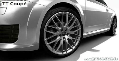

Es kommt immer auch auf das Design und die ET an. An und für sich sehen z.B. beim neuen TT die 20" gar nicht "prollig" aus. Eher standesgemäß!
Tt20
