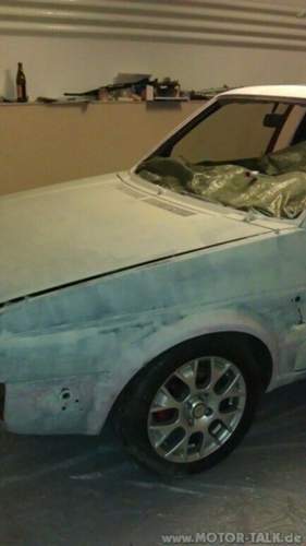

Moin zusammen,
nachdem ich unseren 2er letzten Sommer kurzentschlossen mit der Dose mattschwarz lackiert habe, bahnt sich jetzt ein etwas größeres Projekt an. Die Lackierung hatte nicht sooo gut gehalten, besonders an den nicht so gut vorbereiteten Kanten kam die alte Farbe wieder durch. Ich hab schon länger überlegt, wie ich es besser machen könnte ohne viel Geld in die Hand zu nehmen. Jetzt hab ich die Idee. Ich habe in den letzten Wochen unseren Keller zuende renoviert und den Treppenaufgang noch mal neu gestrichen. Ich hab da eine Farbe von Brillux, ist halt für Treppen und Terassen gedacht (Innen und Außen). Der Farbton ist extrem cool... so ein helles, mattes Grau. So soll der Golf jetzt werden. Diesmal hab ich alles demontiert, Fenstergummis, Schiebedach, Stoßstangen, Lampen, etc. Ich hab grad mal das Schiebedach gelackt, deckt super und hat genau die Optik, die ich mir vorstelle. Bei dieser Aktion wird der Golf auch innen lackiert (Türinnenseiten, Heckklappe, Motorraum und was sonst noch so mehr oder weniger sichtbar ist). Den ein oder anderen Rostfraß hab ich jetzt auch entdeckt, speziell unter den angenieteten Kotflügelverbreiterungen hat der Golf etwas gelitten. Ich denke, das ich die Teile nach dem Lacken nicht mehr montieren werde... muß ich mal schauen. So, das war´s erstmal. Ich stell Bilder rein, sobald es was zu fotografieren gibt.
Imag0556-1024x768
Imag0559-1024x768

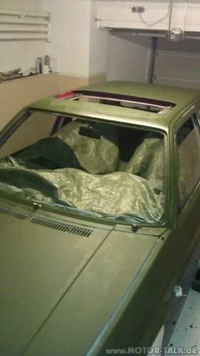

Wie cool :-) Ja, genau die Farbe hab ich gekauft... Ich hab den Golf gestern mit 2K Grundierer/Füller gerollt und heute nochmal sehr fein über geschliffen. Jetzt hab ich den ersten Anstrich mit der grünen Farbe gerollt (ich habe so ganz besondere Lackrollen gekauft, sind sehr klein und bestehen aus feinen Härchen, sind aber keine Schaumrollen). Die Oberfläche ist noch etwas ungleichmässig, ist aber normal für den ersten Arbeitsgang.
Insgesamt bin ich sehr zufrieden mit dem derzeitigen Ergebnis. Noch ein, zwei Tage schleifen und malen... dann ist erst mal Weinachten. Dann geht es mit dem Zusammenbau weiter und das nächste Projekt kündigt sich auch schon an. Ich hab da noch einen kleinen schnuckeligen Anhänger. Der bekommt den gleichen Anstrich und die ein oder andere Riffelblechverzierung. Dann ist das Gespann komplett :-)

Für die Grundierung reichen 1 Liter Grundierung und 0,25 Liter Härter aus. Ergibt somit 1,25 Liter fertige Mische. Zu finden in der Bucht unter dem Suchbegriff "Ludwiglacke". Die Grundierung ist gleichzeitig Füller und ergibt nach leichtem Anschleifen eine hochfeine und super glatte Oberfläche. Ohne Grundierung würde ich nicht lackieren wollen. Es geht zwar, der Lack neigt aber auch so schon genug zum laufen, auch wenn man ihn nur dünn aufträgt.
Von der grünen Farbe hab ich 2 Liter gekauft. Bisher hab ich vielleicht ne dreiviertel Dose gebraucht. Wer also extrem sparsam sein möchte, kommt wohl mit einem Liter aus. Da ich aber die Türinnenkanten, Kofferraumklappe, Kotflügel innen und sowas auch malen möchte, sind 2 Liter wohl die bessere Wahl. Mehr braucht man aber ganz sicher nicht.

Heute hab ich nochmal 3 Stunden!!! nachgeschliffen... hier und das waren halt noch Lacknasen oder irgend etwas anderes, was mich gestört hat. Jetzt ist der 2. Anstrich drauf und es sieht zum Niederkniehen gut aus... Trotzdem werde ich morgen noch ein bisschen nacharbeiten und hier und das einen dritten Anstrich drüber rollen.
Ganz wichtig ist die Wahl des richtigen Materials. Ich habe mir spezielle Lackrollen gekauft, ein paar sehr dünne aber normal breite Rollen und noch eine recht dicke, dafür aber sehr kurze Rolle. Die Kurze kommt besonders gut in die Ecken und davon gibt es ja genug. Einen speziellen Lackpinsel hab ich mir auch noch gegönnt, die Haare sehen so aus wie Fieberglas. Damit entstehen fast keine sichtbaren Streifen, abgesehen davon sollte man, soweit möglich immer mit der Rolle gleich nochmal rüber gehen.
