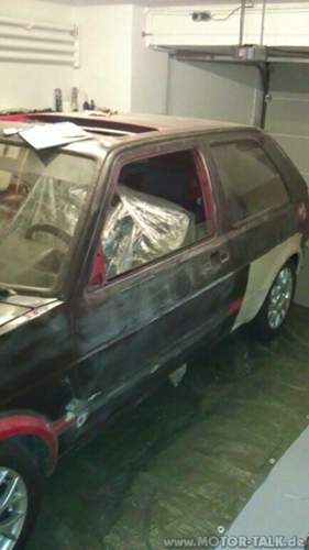

Moin zusammen,
nachdem ich unseren 2er letzten Sommer kurzentschlossen mit der Dose mattschwarz lackiert habe, bahnt sich jetzt ein etwas größeres Projekt an. Die Lackierung hatte nicht sooo gut gehalten, besonders an den nicht so gut vorbereiteten Kanten kam die alte Farbe wieder durch. Ich hab schon länger überlegt, wie ich es besser machen könnte ohne viel Geld in die Hand zu nehmen. Jetzt hab ich die Idee. Ich habe in den letzten Wochen unseren Keller zuende renoviert und den Treppenaufgang noch mal neu gestrichen. Ich hab da eine Farbe von Brillux, ist halt für Treppen und Terassen gedacht (Innen und Außen). Der Farbton ist extrem cool... so ein helles, mattes Grau. So soll der Golf jetzt werden. Diesmal hab ich alles demontiert, Fenstergummis, Schiebedach, Stoßstangen, Lampen, etc. Ich hab grad mal das Schiebedach gelackt, deckt super und hat genau die Optik, die ich mir vorstelle. Bei dieser Aktion wird der Golf auch innen lackiert (Türinnenseiten, Heckklappe, Motorraum und was sonst noch so mehr oder weniger sichtbar ist). Den ein oder anderen Rostfraß hab ich jetzt auch entdeckt, speziell unter den angenieteten Kotflügelverbreiterungen hat der Golf etwas gelitten. Ich denke, das ich die Teile nach dem Lacken nicht mehr montieren werde... muß ich mal schauen. So, das war´s erstmal. Ich stell Bilder rein, sobald es was zu fotografieren gibt.

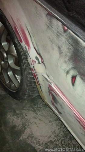

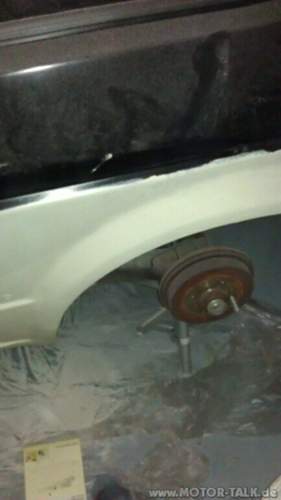

Soooo... ein langer Tag in der Garage geht zu Ende. Ich hab heute die Radläufe gespachtelt (vorher mit Glasfasermatten nachgebaut, viel war nicht übrig auf der Fahrerseite). Bei der Gelegenheit hab ich auch gleich die Löcher für die Kotflügelverbreiterungen zugespachtelt, die Dinger kommen nicht mahr dran. Die "Rammleisten" an den Türen werden wieder montiert, ob schwarz oder "in Wagenfarbe" steht noch nicht fest. Noch ein Wort zum Carmouflage, ich werde den Golf nur grau machen, mattgrau ist ja quasi das neue mattschwarz. Hier noch mal ein paar Bilderchen, ganz zufrieden bin ich noch nicht, ich werd morgen noch mal nachspachteln.
So, wieder ein Tag geschliffen wie ein Großer... jetzt komm ich doch langsam ins Grübeln ob ich den Golf nicht doch lieber "richtig" lacken sollte. Zwar auch mattschwarz, find ich immer noch am coolsten, aber mit der Pistole diesmal. Nach so viel Vorarbeiten hab ich jetzt doch keinen Bock, mir alles mit der Bodenfarbe zu versauen. Ich bin vor allen noch nicht mal fertig mit dem Schleifen, es sollte aber noch vor Weinachten fertig werden, das wäre schon schön. Grundierung hab ich schon mal bekommen, 1,25 Liter, mal sehen, wie weit ich komme, alles muß ja nicht grundiert werden. Bis die Tage!

Hmm, auf deinen Bildern sind ja noch die Scheiben drin !? Also , das mit den Fenstergummis habe ich schon verstanden was du meintest, aber wenn dann würde ich die Scheiben rausnehmen, weil die Rahmen doch oft unter den Dichtungen rosten. Und sooo die Arbeit ist das jetzt auch nicht im Vergleich zu den Schleifarbeiten 😉
Weiterhin viel Erfolg und lass immer neue Bilder sehen😉

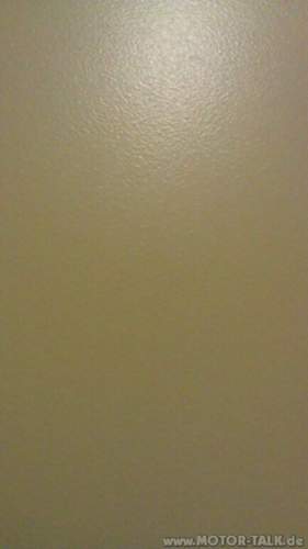

... ja, da ist was dran. Hatte ich so gar nicht dran gedacht. Ich hab mich jetzt für´s Rollen entschieden. Heute Abend rolle ich erst mal die Grundierung (ist auch das richtige Zeug mit Härter). Ansonsten hab ich jetzt einen mattoliv Lack im Bundeswehr-Design bestellt. Dieser ist auf Kunstharzbasis und wird vorwiegend für Maschienen oder Traktoren verwendet. Soll besonders schlag- und kratzfest sein... wir werde sehn.
