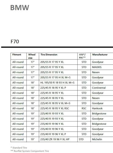

Ich spiele mit dem Gedanken, meinen F40 M135i kommenden Februar durch den F70 M135 zu ersetzen.
Sind meine bisherigen originalen F40/F44 Winterkompletträder M Doppelspeiche 556 8J x 18, 225/40 R18 für den neuen ebenfalls zugelassen?
Die neue Felgen-/Reifengröße beträgt ja nun 8J x 18, 225/45 R18.
Oder müsste ich wegen des größeren Reifenumfanges die Reifen austauschen?
Passt dann die Einpresstiefe der Felgen überhaupt noch?
Danke euch vorab.

Hat jemand Wissen dazu, weshalb BMW jetzt neben bspw. 205/55 R17 95H XL auch HL 195/50 R18 93H XL und sogar HL 195/45 R19 91H XL Bereifung anbietet?
Dass HL Reifen für High Load stehen und damit für noch mehr Gewicht als die XL Reifen geeignet sind, ist mir bewusst.
Aber warum (plötzlich!?) schmale 195er Reifen und das auch nur bei 18 und 19 Zoll und nicht bei 17 Zoll?
Prinzipiell würde ich ja im Winter zu möglichst schmalen Reifen tendieren. Allerdings macht das halt auch nur dann Sinn, wenn man wirklich oft mit Schnee etc. zu tun hat und in den letzten Jahren hielt sich das wiederum meist in Grenzen. Also eigentlich wären dann 205er auch gut. Aber die 195er „Sache“ interessiert mich …
Ich würde gerne wissen, wie die Winterbereifung für den 120d mit M-Sportpaket aussieht. Als Sommerbereifung hat er ja serienmäßig 8x18 mit 225x45 drauf. Bei den Reifenhändlern gibt es derzeit noch keine zugelassene Felgen für den F70.
Bis jetzt fahre ich einen F40 118d mit M-Sportfahrwerk und musste im Winter die gleiche Reifen-Felgen-Größe wie im Sommer fahren. Angeblich wegen der Bremsanlage in Bezug auf das M-Sportfahrwerk. Ist es beim F70 genauso?
@Cpt. Laser schrieb am 7. Oktober 2024 um 21:15:03 Uhr:
Das hat mit dem M-Sportfahrwerk nichts zu tun.
Weder beim F40 noch beim F70.
Das liegt nur an der M-Sportbremse.
Beim F70 darf man ohne M-Sportbremse 19", 18" und 17" fahren.
mit M-Sportbremse darf man 19" und 18" fahren.
F70 Reifengrößen
Er kann ja mal probieren 17 zoll auf die m sportbremse zu bekommen
