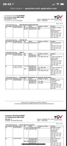

Hat jemand schon eine Information wo man Zubehör Alufelgen mit Abe für den neuen A3 8Y 40 Tfsie bestellen kann?Alle Anbieter im Internet steht in der Abe Nop bedeutet nicht freigegeben für Hybrid.Die Original Winterkompletträder 17 Zoll für 1400 Eur sind ja doppelt so teuer wie im Zubehör.Der Tüv sagte zu mir eventuell gibt es einen Nachtrag im neuen Jahr?Was gibt es für Möglichkeiten?

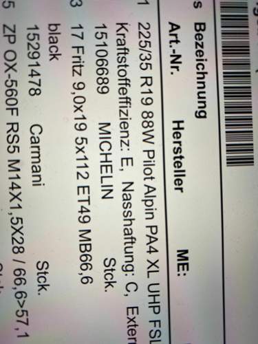

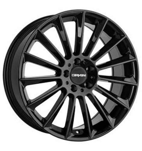

9x19 et 49 ah also eh die selbe dimension wie die original felde :-
Über die Brücke gehe ich noch lange nicht, dass die OE-Räder eine Maulweite von 9 Zoll haben.
Die original 19" haben 8x19" und nicht 9x19"
Auf 9 Zoll wirkt der schmale Reifen auch etwas verloren.
Ich mag eh wenig reifen und mehr Felgen, da dort auch kein s-line Fahrwerk verbaut ist, wird der Fahrkomfort immer noch da sein

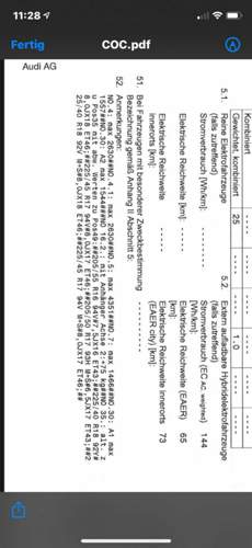

Ja hab mir vom Händler das COC schicken lassen von nem Auto von denen. Der Audi Händler, der Felgenhersteller und mein Reifenlieferant haben alle 3 gesagt ich darf die Felgen so in der Kombination fahren.

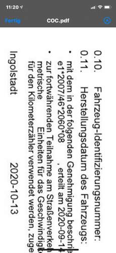

Die Angaben zur EG-Betriebserlaubnis findest Du in Deiner Zulassungsbescheinigung... unter „K“.
@Gummihoeker schrieb am 22. November 2020 um 11:18:09 Uhr:
Ich hab das Auto noch gar nicht. Und im COC steht die EG Nummer auch.
Welche Felgen stehen in Coc Bescheinigung?auch 16 zoll oder ab 17 zoll?s-line und Basis unterschiedliche Größen?
@MCA3 schrieb am 22. November 2020 um 11:26:42 Uhr:
@vwtuner1804 schrieb am 22. November 2020 um 11:20:14 Uhr:
Die Angaben zur EG-Betriebserlaubnis findest Du in Deiner Zulassungsbescheinigung...Ich hab das Auto noch gar nicht. Und im COC steht die EG Nummer auch.
Na, das sieht doch gut aus!
@Gummihoeker schrieb am 22. November 2020 um 11:31:30 Uhr:
