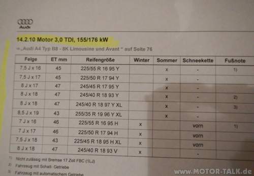

ich brauche Winterräder für meinen neuen Audi A4 1.8TFSI mit dem 170PS Motor!
Wie ich aus eurem FAQ rausgelesen habe, sind 205/60R16 wohl die mindestgröße für den A4...gilt das für alle 4 Zylinder also auch die neuen Motoren?
Ab 6Zylinder sind dann sicherlich die 225/55R16 vorgeschrieben?!

Moin Touaresch,
ich habe bei Audi eine Liste erhalten, wo die Reifen nach Sommer und Winter aufgelistet sind.
Da stand 225/55 R16 auch für einen V6 drin wenn keine 17 Zoll Bremse verbaut.
Kann man irgendwie anhand der Fahrgestellnummer nachschauen ob man eine 17 Zoll Bremse hat?
Und in den "mist" neuen Papieren steht ja leider immer nur eine Reifengröße drin.
Ich will jetzt einen Audi A4 3.0 von EZ 12.2008 kaufen und der Händler schaue in die Liste und meinte
die 225/55 R16 passt auch wenn als Sommerreifen 245/45 R17 montiert sind.
Kennt jemand dieses PDF von Audi? und wie findet man genau raus welche Reifengröße man fahren darf?
Danke

Hallo Herby,
alle von Audi für das betreffende Fahrzeug
zugelassenen Reifen- und Felgengrößen
sind in der
>" EWG- Übereinstimmungsbescheinigung "
aufgeführt 😉
http://www.eurococ.eu/de/coc_zertifikat

Sehe ich anders.. Darf mit meinem 6 Zylinder auch 16zoll fahren..
> für 6-Zylinder bis 195 kW
225/55R16 zulässig,wenn diese
"serienmäßig bereits in den Papieren eingetragen sind"😉
so ist das...zudem wir das Thema bereits vor nicht mal 2 Wochen schon mal diskutiert hatten.....in meinen Papieren z.B. sind keine 16 er eingetragen, da steht als kleinste fahrbare Größe 225 / 50 - 17

Danke für eure verschiedenen Erfahrungen!
Ich habe noch keinen Brief, lediglich die FIN!
Scheint also auf 225er Hinaus zulaufen, damit wäre ich dann wohl auf der sicheren Seite!
