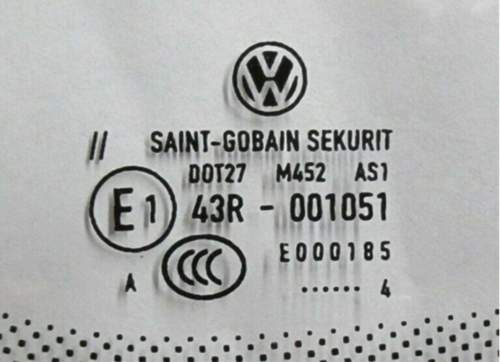

Beim 🙂 wurde meine Windschutzscheibe ersetzt. Über das "WIE und ABER und WENN" will ich hier mal lieber schweigen... Aber: woran kann man bitte erkennen, ob da eine Original-VW-Frontscheibe eingesetzt wurde, oder irgendein Billig-Nachahmer-Produkt. Auch wenn ein VW-Zeichen drauf ist, muss das ja nicht echt sein. Mir kommt es so laut vor, wenns draufregnet. Da dachte ich mir, ob die Scheibe vielleicht dünner ist als die, die ab Werk beim Autobau montiert wurde.

Oh man ... statt wochenlang zu sinnieren: Einfach zu einem anderen Händler fahren und den einen Blick auf die Scheibe werfen lassen ... vorher wirst Du eh keine Ruhe finden.
@kuesten.krabbe schrieb am 22. Januar 2015 um 15:14:04 Uhr:
Also erstmal: Das mit der Akustikfolie interessiert mich auch. Hab noch nie was davon gehört.
Akustikverglasung ist beim Golf 7 (bereits ab Golf 6) in der Frontscheibe serienmässig vorhanden.
Dabei handelt es sich um eine zusätzliche geräuschdämmende Folie zwischen den beiden Glasscheiben, welche im Gegensatz zur normalen PVB-Folie einen bestimmten Frequenzbereich effektiver filtert.
Man erkennt solche Frontscheiben unter Anderem am Schriftzug "acoustic", einem "A" oder an einem abgebildeten Ohr.
Aber noch eine Frage: Gibt es denn eigentlich verschieden starke Scheiben? Ist hier vielleicht aus Kostenspargründen eine dünnere verbaut worden als der Golf eigentlich ab Werk hat?
Wir sind beim Golf 7 schon serienmäßig nur noch bei 4,4mm Gesamtscheibendicke.
Mach einmal ein Bild des Sicherheitsstempels der Frontscheibe.
Vielen Dank für die Antwort. Ich mach nachher mal ein Foto vom Stempel.
Anbei der Stempel Frontscheibe.
Ausschnitt1
Guggsch hier: http://www.classic-autoglas.com/.../9187
🙂 DANKE! Da hab ich jetzt was dazugelernt!
@frimp42 schrieb am 23. Januar 2015 um 10:22:31 Uhr:
Nur mal interessehalber: unter dem "E1" ist so ein Pfeil oder soll das ein A sein....?!? Wofür steht das?
Meine Scheibe ist im übrigen vom Jan. 2014.
@kuesten.krabbe schrieb am 23. Januar 2015 um 11:31:03 Uhr:
Das ist ein A und kennzeichnet, so wie ich bereits weiter oben geschrieben habe, die Akustikeingenschaft der Scheibe.
Ausserdem ist sie grün getönt und hat eine Dicke von 4,4mm.
Meinst Du wirklich, dass das ein "A" ist? Ich hab mich auch schon gefragt, ob ich evtl. eine Akustikfolien-Scheibe habe....meinte dann aber, das könnte auch ein Pfeil sein.
