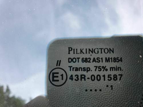

Bei mir steht in der Austattungsliste der Code "AKX- Solar Reflect Windschutzscheibe". Bei meinem Vectra war ebenfalls eine verbaut, die hatte so einen lila Schimmer. Dies ist beim Astra K nicht der Fall. Woran liegt das?
Tobte,
Es gibt nur ganz wenige Möglichkeiten das selber Rauszufinden entweder,
-Sieht man es nicht,
aber kann es auf der Frontscheibe und Seitenscheibe lesen,in %(Bild vom Signum)
Frontscheibe in der Regel 75%,Seitenscheibe 70%
-Stimmt der Ausstattungcode nicht
-Austattungscode stimmt,
aber die falsche Scheibe eingebaut,
Werk oder beim Scheibendienst,
Wenn die schon einmal defekt war!
Mfg

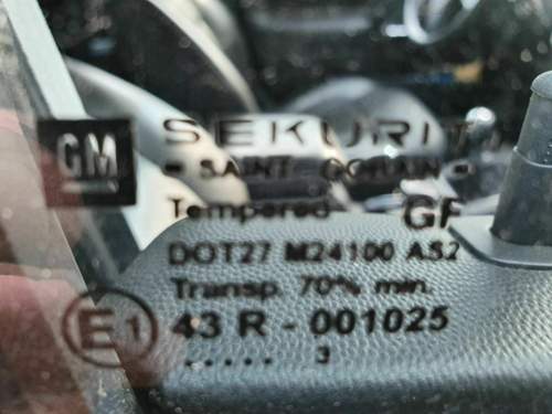

So ich hab nachgeschaut und auf meiner Scheibe steht der Code "GF" und 75% Transp.
Ist das nun eine Solar Reflect Scheibe oder nicht?
Jo,Tobse-
es ist eine Solar Reflekt ,
Mit den vorher erwähnten 75% .
Der CODE GF könnte/wird in der Datenbank stehen,
oder falls Du es hast,eine Übersicht der Ausstattungen des Fahrzeuges.
