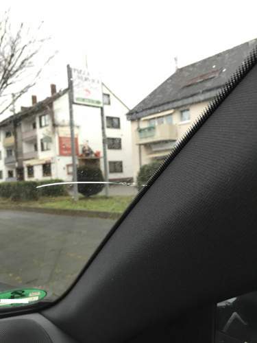

Am Freitag auf der A1 habe ich einen schönen Steinschlag in der Windschutzscheibe gehabt. Dieser ist nun zu einem Riss geworden.
Da mein Fahrzeug ein Dienstwagen ist und unsere Flotte nur mit CARGLASS zusammenarbeitet, stellen sich mir grundsätlich folgende Fragen:
1. Die Scheibe wird am Mittwoch in HH getauscht. Muss nach dem Tausch die Kamera neu kalibriert werden?
2. Wenn 1. zutrifft, kann CARGLASS das oder muss ich doch noch zum :-) ?
mir graut es jetzt schon :/
Danke für eure Hinweise

Hallo plgr65,
danke für deine Hinweise. Ich werde darauf achten und vorher die Wasserabweiser fotografieren.
Ich habe vorhin noch mal mit CARGLASS telefoniert, da ich auf die Terminbestätigung gewartet habe. Diese haben angekündigt dass das Fahrezug einen Tag lang bei denen verbleiben muss. Auf die Frage warum (Ich konnte es mir ja schon denken 🙂 ) sagte die Dame am Telefon, dass durch die Kalibrierung meiner Assistenzsysteme die fertigstellung verzögert.
Auf die Frage von mir, ob die Kalibrierung "inhouse" gemacht wird, wusste Sie keine Antwort. Ich bin mal auf Mittwoch gespannt, dort werde ich die selbe Frage noch mal stellen.

Heute morgen habe ich meinen Dicken zu CARGLASS HH gebracht. Da vom Flottenmanagement schon alles vorbereitet war verlief die Abgabe reibungslos. Nach kurzer Fahrzeugsichtung (Sie haben ja Diverse Assistenzsysteme) erklärte man mir die etwas länger dauernden Arbeiten am Fahrzeug.
2 Stunden später erhielt ich dann einen Anruf von CARGLASS:
CG: Hallo Herr xxx wir tauschen gerade an ihrem Fahrzeug die Windschutzscheibe aus und haben ein Problem"
Ich: Lassen Sie mich raten ... Die Kalibrierung!
CG: Ja, wir kommen mit unserem Gerät nicht an das spezifische Steuergerät. Nach einem Anruf bei Audi sagte man uns, dass dieses "Problem" bekannt sei. Einen Termin zur Kalibrierung bei AUDI dafür wäre erst ende nächster Woche möglich.
Ende vom Lied, Ich fahre erst mal ohne Klalibrierung rum. Sollte ein Fehler auftreten, soll ich in meiner Heimatstadt (450km entfernt) zu CARGLASS, die würden mir dann einen Leihwagen stellen und das Fahrzeug bei Audi kalibrieren, damit dass mit der Abrechnung (Flotte) sauber funktioniert.
