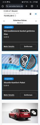

Laut Konfigurator (hier sind dunkle Scheiben ausgewählt + AKP kommt automatisch durch die Exclusive mit Premium Paket) steht es in der Beschreibung des AKP anders (siehe beispielhaft Foto).
Das AKP kommt vorne und hinten mit Verbundsicherheitsglas und dazu steht weiter: "Verbundsicherheitsglas: Das Glas verfügt über eine besondere Akustikfolie"
Was denn nun?

Die Texte werden vermutlich nur in einer Version vorgehalten und eingeblendet.
Das ist jetzt genauso ein Fall, in welchem in der Preisliste gestanden hätte, dass bei Wahl beider Extras die Folie entfällt. Ohne Preisliste erhält der Kunde diese Info nicht und erwartet ein Fahrzeug, welches auch hinten diese Scheiben hat. Nach der Auslieferung gibt es dann ein langes Gesicht und man kann nichts machen.
Also ich würde mal behaupten, dass mit den Screenshots sehr gute Chancen darauf stehen, dass man die Scheiben bekommt, die man erwartet.
Da gibt es sicherlich viele "Kulanzlösung", wenn man nicht direkt nachgibt.
