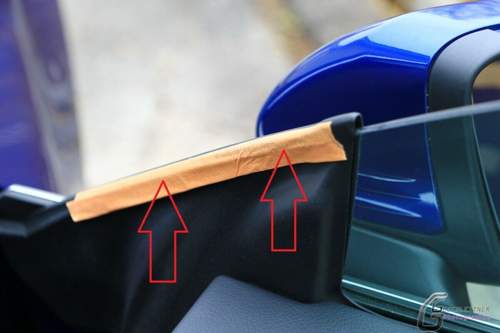

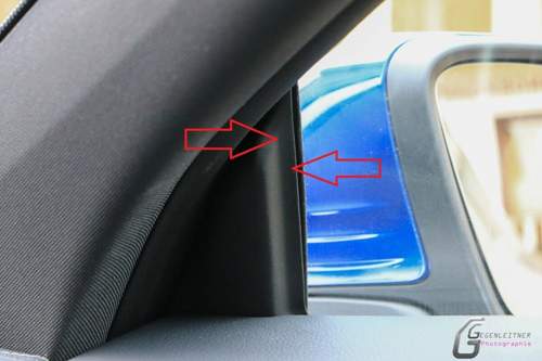

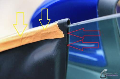

Heute nach 2 Stunden rumfahren mit dem Werkstattleiter das Problem gefunden.
Behobern wirds am Donnerstag nächste Woche ! Hoffentlich !
Es kommt definitiv von dem kleinen "Spiegeldreieck" ! Und zwar strömt (was er noch finden soll, WO) Luft rein, die dann innen beim Dreieck rauspfeifft ! Mit leichtem Druck auf den Gummi bei der Scheibe ist es sofort sehr ruhig im Inneren !
