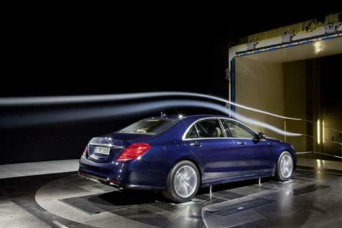

Die neuen Außenspiegel sind deutlich besser als die alten!
Mercedes ist einer der ganz wenigen Hersteller die Körperschallmessungen durchführen und danach ihre Fahrzeuge optimieren.
Die neue C-Klasse hat weit weniger Wind oder Abrollgeräusche als die BR 204 oder auch der neue CLS MOPF.
Bild_1
Das ist aber schon eine S-Klasse auf dem Bild. Oder hab ich Wahrnehmungsstörungen?
Nein, alles i.O. bei dir 🙂
Gibt leider noch kein (sinnvolles) Fotomaterial aus dem Windkanal mit der BR 205.
Hatte eigentlich auch ein anderes Foto gesucht auf dem man den Parabolspiegel sieht.
Ausserdem, noch eine Anmerkung, so hat man bei Mercedes der C-Klasse sämtliche Türdichtungen aus der S-Klasse spendiert. Das sind eben die Vorteile des neuen MRA-Konzepts.
Das muss ich noch mal genauer gegenchecken. Bei der MFA-Plattform (A-Klasse, CLA usw) erzeugen die "alten" Spiegel nach meinen ersten Vergleich aber subjektiv betrachtet weniger Windgeräusche ab ca. 70 Km/h aufwärts.
