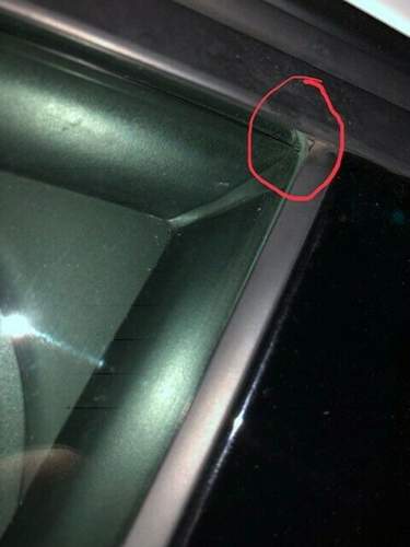

ich wollte jetzt keinen neuen Therad eröffnen, deshalb möchte ich mal hier reinschreiben und mein Problem schildern. Ich habe letzte Woche ein A3 Sportback (2018) gekauft. Als ich den Wagen abgeholt hatte, ist mir schon aufgefallen, dass es innendrin lauter als mein alter Seat ist, aber mir dabei nichts gedacht. Habe jeden Wagen, der vorbeifuhr gehört, obwohl die Fenster zu waren.
Gestern hat mich das nochmals genervt und habe es in der Garage genauer kontrolliert, woran es liegen könnte.
Entdeckt habe ich, dass die Seitenscheibe an der Fahrerseite nicht komplett hoch geht bzw. etwas versetzt, verzogen ist, so dass ein Spaltmaß zu sehen ist (rechts oben richtung B -Säule).
Der Wagen ist lt. Audi Unfallfrei und Nachlackierungsfrei gewesen. Steht auch im Vertrag. Hab auch schon einen Termin beim Audi vereinbart. Wollte trotzdem vorab von euch wissen, woran es liegen könnte, dass so etwas passiert. Ist es ab Werk schon so Fehlerhaft eingebaut worden oder wurde die Tür ausgetauscht, da doch Unfall??!

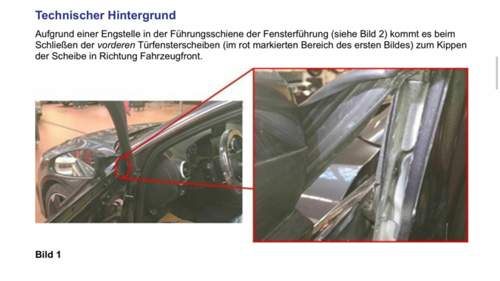

Es gibt eine TPI bei Audi für das Problem.
Windgeräusch im Bereich Türfensterscheibe ab ca. 80 km/h.
Vorgangs-Nr.: 2047728/5
Aufgrund einer Engstelle in der Führungsschiene der Fensterführung kommt es beim Schließen der vorderen Türfensterscheiben zum Kippen der Scheibe in Richtung Fahrzeugfront.
Durch das Kippen der Türfensterscheibe entsteht im Bereich der B-Säulen Verkleidung oben ein Spalt zwischen Fensterführung und Türfensterscheibe. Dies verursacht ein Windgeräusch im genannten Geschwindigkeitsbereich.

Das Problem wird wohl durch aufweiten von dem Führungskanal behoben.

Weis jemand wo die Engstelle ist? Also in welchem Bereich der Führung?
@polo1,6l schrieb am 23. Januar 2020 um 09:25:10 Uhr:
Vorne an der A Säule.

Ich habe auch das Problem, dass die Windgeräusche an dieser Stelle sehr stark sind.
Es wurde die Tür justiert, aber das brachte nichts. Ich gehe stark davon aus, dass es bei mir auch das Fenster ist, da die Geräusche leider werden, wenn ich meine Hand in die obere Ecke halte.
