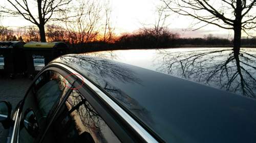

eventuell liegt das Geräusch auch an diesem Spalt? Ich werde das mal von außen abkleben und testen...
Cam01195-kopie
Werde nachher mal schauen, ob bei mir auch so ein Spaltmaß vorhanden ist. (Auch wenn man kleine Abweichungen mit in dieser Beziehung ungeschultem Auge wahrscheinlich nicht unbedingt bemerkt.)
Neuigkeiten in der Hinsicht?
ich habe die obere Kante und auch den gesamten B-Säulenspalt abgeklebt, aber es hat sich nichts geändert. Heute ist mir in der Waschbox wieder aufgefallen, dass am oberen Rand der Tür immer ein bisschen Wasser bis mitten auf die Dichtung kommt. Vom Gehör her würde ich es auch in dieser Gegend einordnen. Jetzt werde ich wohl mal in dem Bereich etwas aufkleben und wieder testen.
Ich hab das Gefühl, dass einfach die Dichtung oben nicht richtig anliegt und es dort reinzieht. Vielleicht muss ich auch alle Spalte der Fahrertür abkleben um sicher zu sein. Das Ein- und Aussteigen von der Beifahrerseite nervt nur ein bisschen ^^
