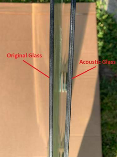

Zu erkennen ist das ganze daran, daß deine Scheiben vorne eine "Kerbe" in der Mitte haben.
Eine Art Rille über die ganze Länge, kann gern morgen mal Bilder machen.
Mich würde der genaue Unterschied der Akutsikverglasung interssieren.
Das Glas ist etwas dicker und mehrlagig.
Hier ein Foto aus einem anderen X3 Forum.
