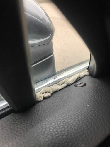

Gestern durfte ich mal auf dem Beifahrersitz sitzen und merkte, dass die Geräusche rechts auch vorkommen, einfach ein bisschen leiser.
An was würde ich erkennen, wenn die kleine Scheibe bei mir der Grund wäre? Ist die dann zu tief drin?

Möglich ist auch, dass die Seitenscheibe schief hängt und muss korrigiert werden.Bei einem waren die nicht gut liegende Chromleisten die Ursache. Es muss getestet werden zum Beispiel mit dünnen Serviette die in die Dichtung einklemmt, wenn die nicht entsprechende Dichtung zwischen die Scheibe und Dichtung im Verdacht kommt.Testen mit dem Klebeband an verschiedenen Stellen kann auch vielleicht die Ursache finden...
Das Finden der Ursache kann sehr lange dauern. Jedes Mal machen sie wieder eine Testfahrt auf der Autobahn. Da hast du schnell mal einige Kilometer auf der Uhr. Ich lebe mit dem Geräusch, aber letzter VW für mich.
